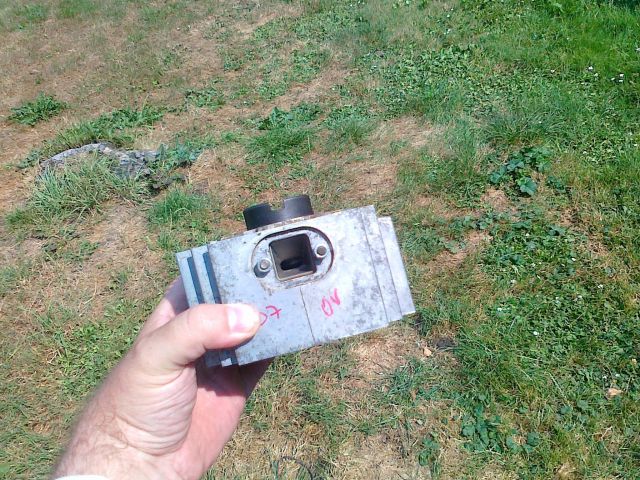

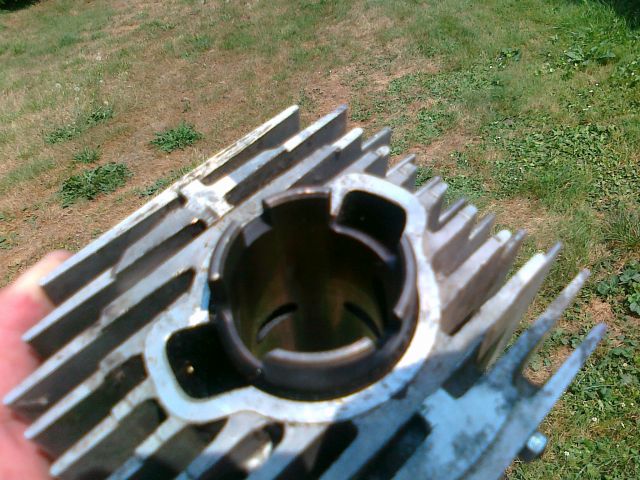

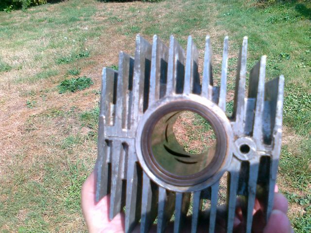

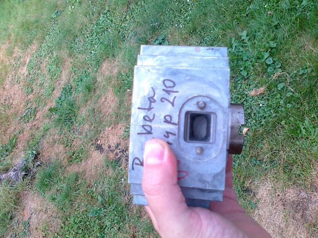

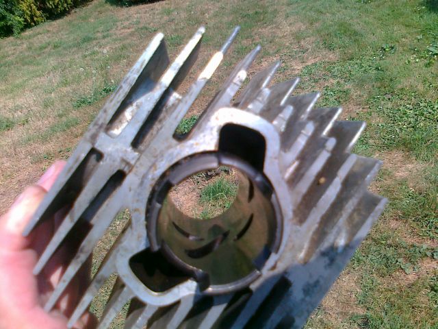

Příspěvekod pavelpa » sob srp 15, 2015 13:07:33
znalce prosím, co je to za válec? čtvrtý obrázek sání přiložím v dalším příspěvku, sem se již nevejde.

Příspěvekod pavelpa » sob srp 15, 2015 13:09:45
podle mne 207

Příspěvekod ridchey » sob srp 15, 2015 18:05:44
210

Příspěvekod pavelpa » sob srp 15, 2015 18:23:25
opravdu? 210 sání si představuji takto

Příspěvekod ridchey » sob srp 15, 2015 19:49:55
mze to byt vyvozni verze,nekde je rychlostni limit mopedu tusim jen 25km/h
Re: Babetta 207 - Cukání při určité rychlosti
Příspěvekod pavelpa » sob srp 15, 2015 20:14:56
bude to tak - vzdálenost horní hrany výfuku a dolní hrany sání je stejná jako u 210 - nenapadla mne restrikce, děkuji
