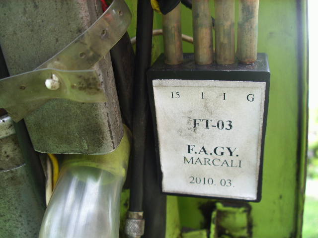

Tak konečne jsem se zase dostal k babettě. Skontroloval jsem všechny dráty dal novou žávku do tachometru a nafotil ten můj tyristor. Mám v plánu půjčit si tyristor z tchánovi babetty, má jí bez úprav a jezdí mu 45. Další poznatek, v současných vedrech se jí moc nechce chytat, když je zahřátá. Chytne až tak na třetí pokus a to musím dát plný plyn a pomalu se rozbublá.

No to zapalování co mi odešlo vypadalo takhle. Proč sis radši nekoupil model s prolysem na plechový držák, co je v babettě?
No rozhodně zkus nějaké jiné zapalování.
A pokud bys s těmi kabely neměl úplnou jistotu že jsou v pořádku, doporučil bych na vyzkoušení zapojit imulsní a zapalovací pól přímo vzduchem do zapalování (vyloučit starou kabeláž), faston potřebný k tomu účelu je popsán v sekci elektrika.
