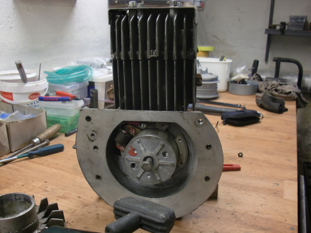

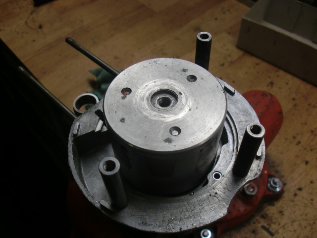

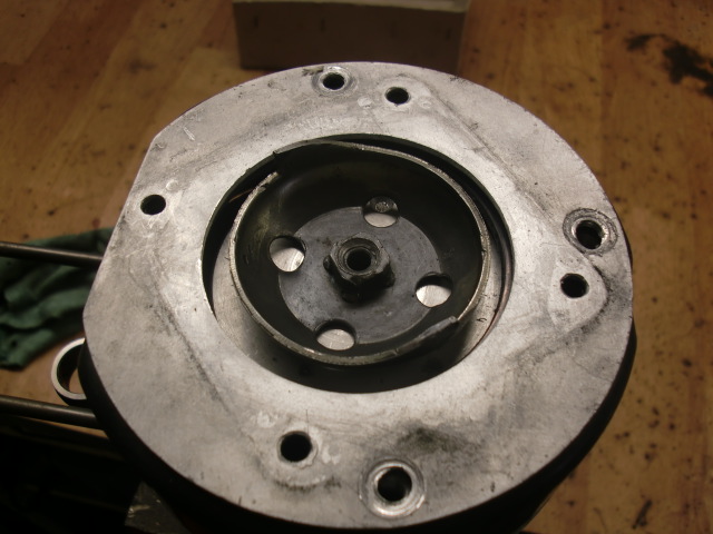

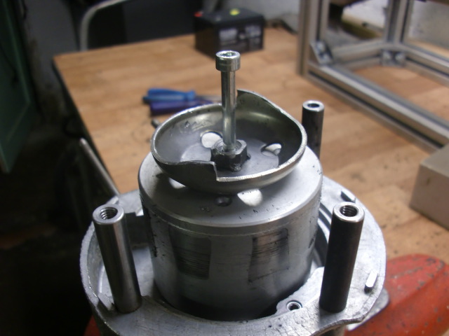

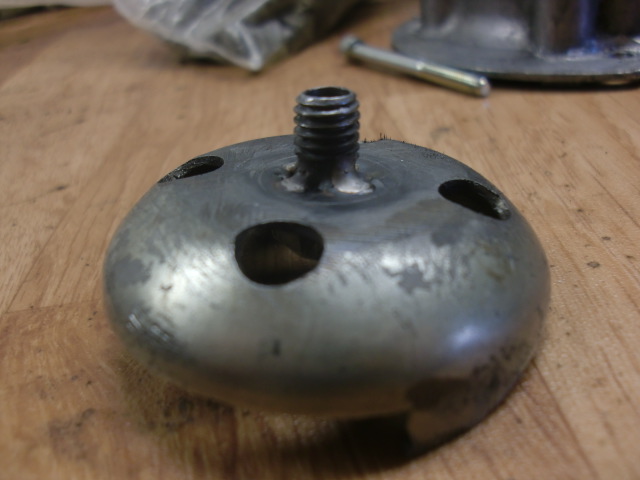

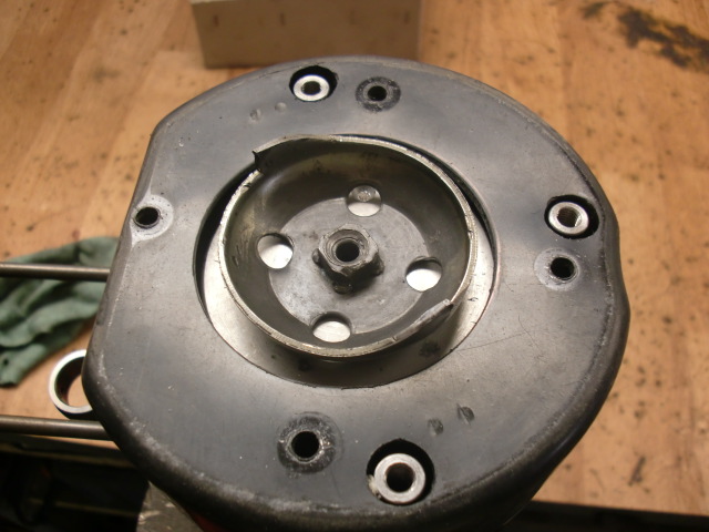

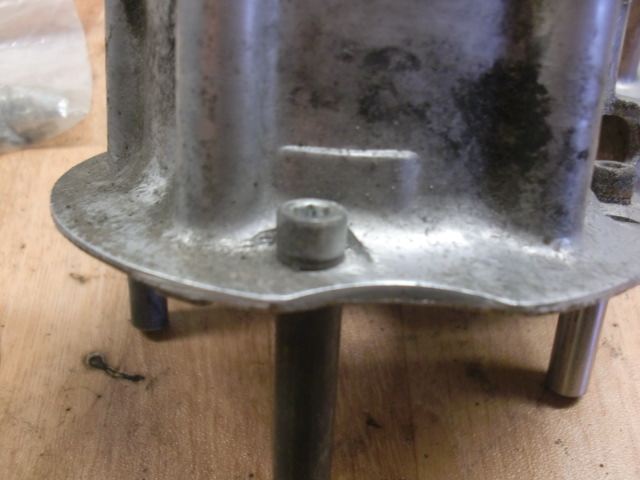

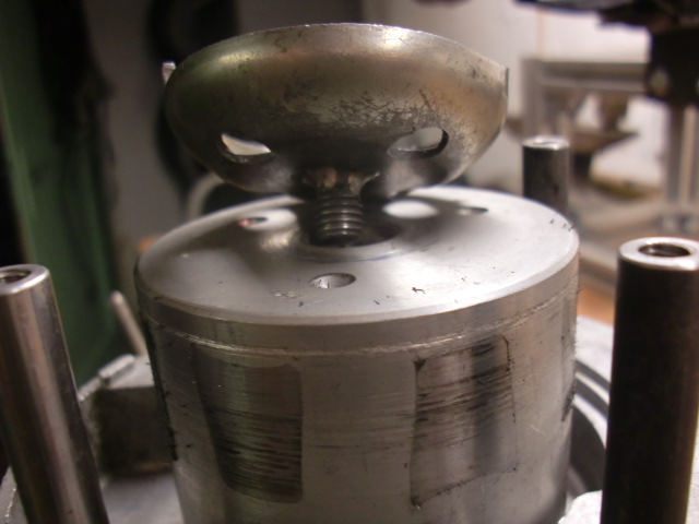

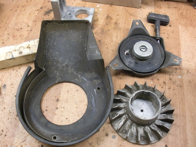

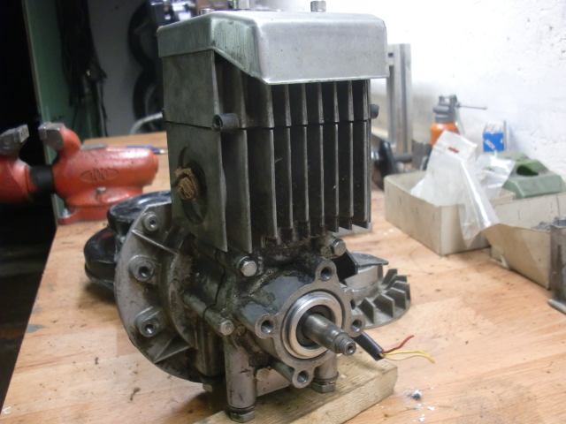

Příspěvekod Jirka » pon lis 28, 2016 0:31:14
Zdar jo funguje to v pohode az nato ze nes sem to dostal do dokonalosti tak me odeslo dvakrát startovani .Nato bacha vždycky prasklo mala vzdalemost od kosatky .Jinak to je na trech sloupkach ty sou z kulatiny je to lepci ze to ma plochu uz jen proto ze to je v hliniku .Ten kruch je hlinik co je natom to startovani ,ten kruh musí sedet na tech sloupkach proto v tom plastu sou vedci diry slouží jonom jako kryt.Pokud chces nejaky fota poslu.

Příspěvekod Jirka » pon lis 28, 2016 13:06:39
Tak nejaky fota
Jirka

Registrován: stř črc 16, 2014 1:43:52
Re: Ruční start
Příspěvekod Jirka » pon lis 28, 2016 13:09:31
Pokracovani
Jirka
Re: Ruční start
Příspěvekod Jirka » pon lis 28, 2016 13:12:39
Dalsi
Jirka

Re: Ruční start
Příspěvekod Jirka » pon lis 28, 2016 13:49:48
A todle je robi sekacka ted sem vam to tu trochu zaplnil .
