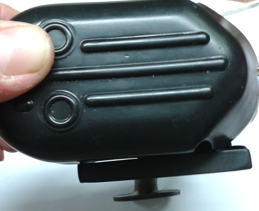

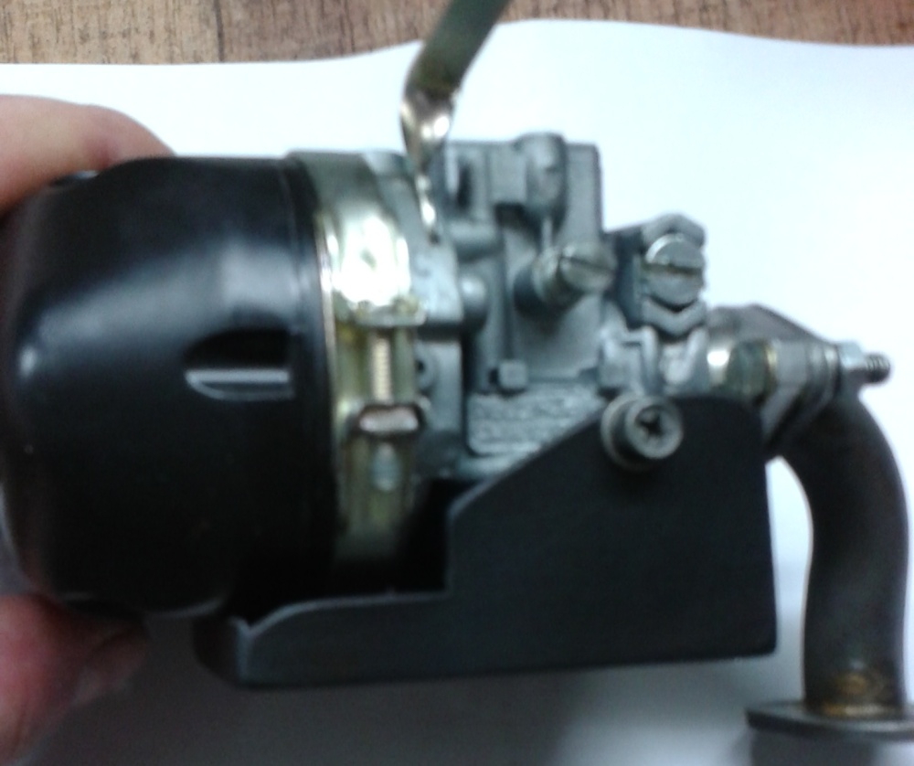

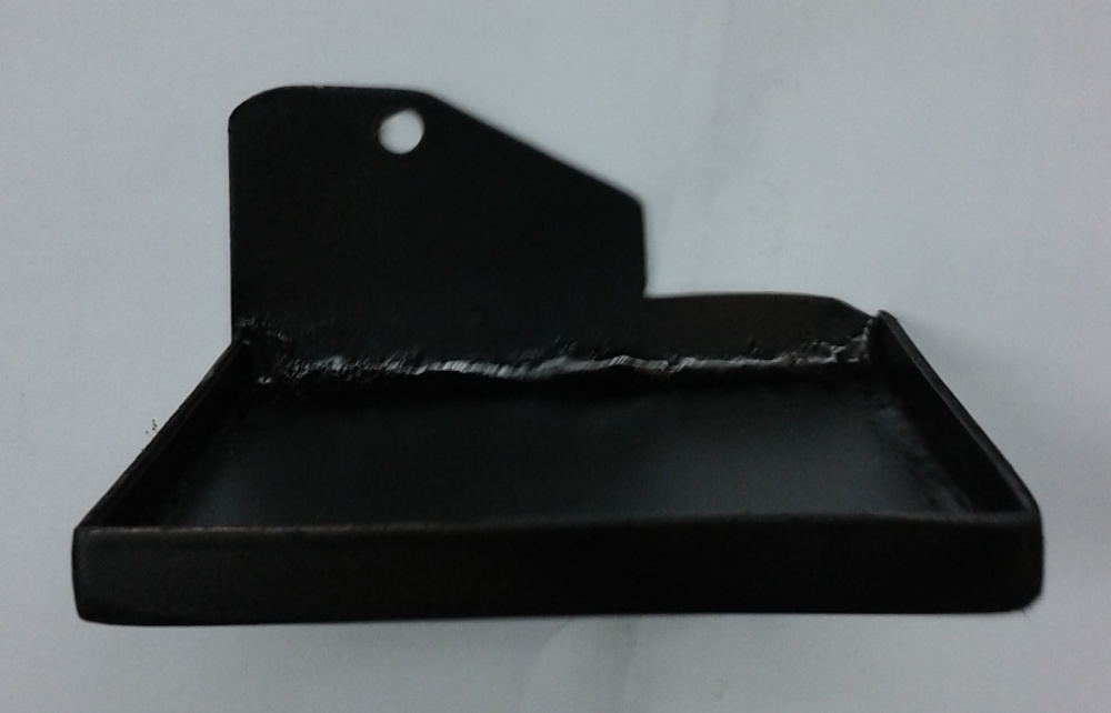

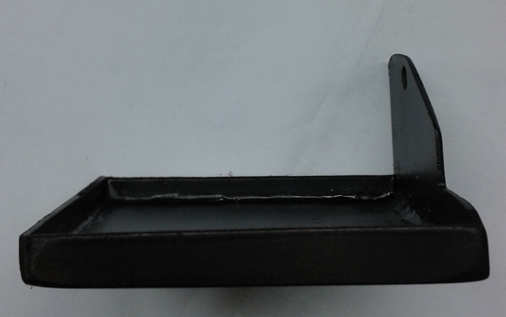

Čau lidi, pro ty, kteří mají tento karburátor a vadí jim kapání benzínu na válec, uvádím možnost, jak jsem to vyřešil já. Vzhledem k tomu, že příspěvek může mít pouze tři přílohy, tak je to rozděleno do tří dílů.
Takže vyrobil jsem si misku z kuprextitu (materiál na výrobu plošných spojů.)
Můžete ale klidně použít i plech, zkrátka možností je více. Rozměry neuvádím, byl to takový okamžitý nápad, když jsem měnil hlavní trysku (48, kvůli bohatosti směsi) a všiml si slepého otvoru na boku karburátoru, který byl ideální na uchycení misky. Do něj stačí pouze vyříznout závit, aby tam šel natočit šroubek M5.
Více je snad zřejmé z fotografií. Stačí Vám kus kuprextitu, cín (cínová pájka), trafopáječka, nůžky na plech, pilník, smirkový papír, závitník M5 a případně email na nástřik.
Miska je spájená z pěti dílů, na (dno a 4 bočnice). Celé to trvalo cca hodinku práce. Pokud máte dotaz, ptejte se.
pohled1
pohled2
pohled3
Naposledy upravil jarmil dne čtv bře 12, 2015 20:56:07, celkově upraveno 1

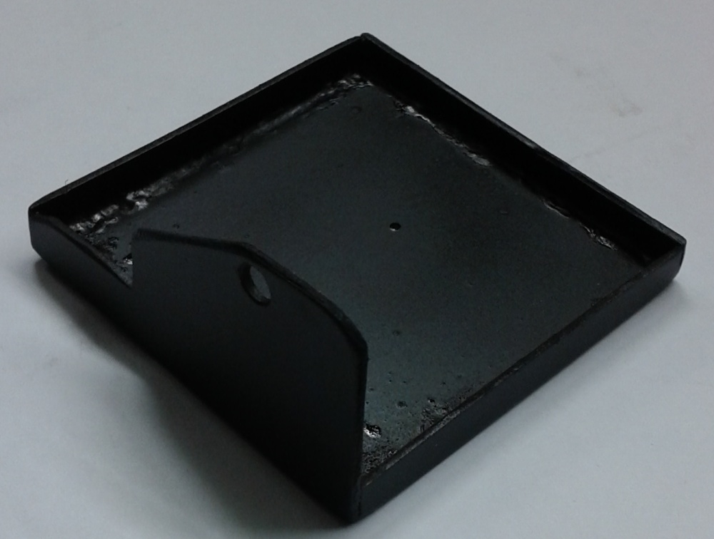

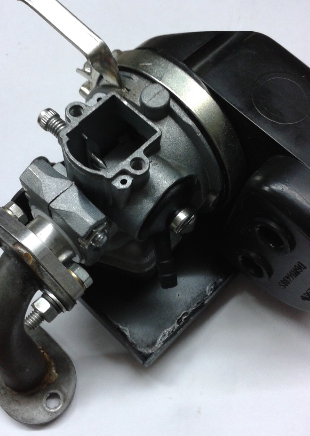

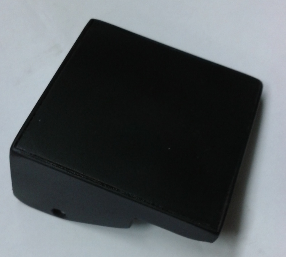

Re: Karburátor Dell Orto
Příspěvekod jarmil » čtv bře 12, 2015 20:50:01
Další tři fotky.
na straně vstupu benzinu
uchycení na karburátoru
spodní pohled

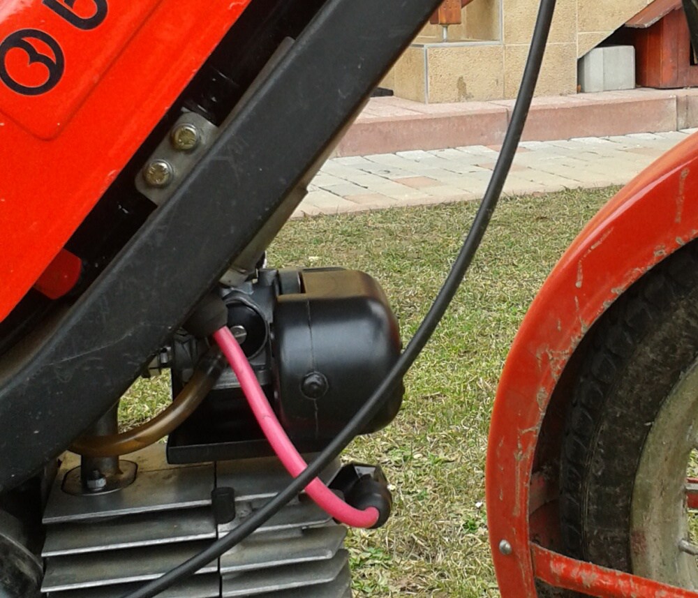

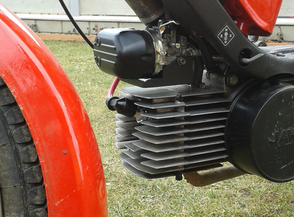

Příspěvekod jarmil » čtv bře 12, 2015 20:55:07
Není žádná tuningová dyzajnovka, ale praktická věc. A válec je čistý.
boční pohled
na mašině
jarmil

Příspěvekod adam2 » čtv bře 12, 2015 21:04:01
A ja vám poviem ešte jeden maý trik. Ak máte toto veľké plastové čierne sanie tak ho stačí natočiť smerom k valcu aby bolo šikmo a už Vám nebude nič stekať a ani tiecť po valci.
Otázka resp. vylepšenie ku miske: ešte by sa dala urobiť dierka a do nej prispájkovať mosadzná/medená rúrka aby to pekne išlo do originál rúrky (Čierna) ktorá ústi až pod valcom. To je taký malý postreh.

Příspěvekod jarmil » čtv bře 12, 2015 21:32:48
Tu trubičku jsem právě nechtěl. To co odkápne po jízdě do misky se vypaří, odpaří, prostě zůstává v ní jen mastný film od oleje. Když je to vyvedeno trubičkou skrz válec, tak to kape po zemi. A ty mastné skvrny, mrchy jedny, na kamenném, či betonovém chodníku vydrží dlouho a u domu je mít nemusím.
Když se natočí to sání, tak ta mastnota zůstává v tom plastovým kolínku. Ale ven neteče, to je pravda.
