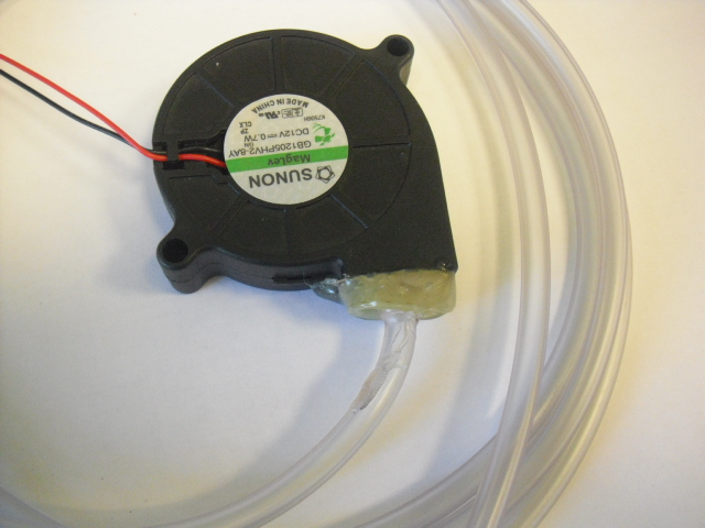

Již před delší dobou jsem litoval že babetta nemá elektronicky řízenou přípravu směsi, že tedy nemohu za jízdy na chvilku obohatit, ochudit směs a sledovat jak se to projeví na tahu motoru a jízdních vlastnostech.
Teď jsem vymyslel, jak to zařídit, velmi jednoduše, při zachování základní koncepce karburátorového motoru. "Tajemství" je tady, malý větráček, který podle přivedeného napětí plynule vytvoří v trubičce tlak 0-100Pa. To odpovídá (maximální tlak) posunití plováku o cca 13mm od doporučené hodnoty.
Větráček 0-100Pa
A jak to zapojit. Z magneta si usměrním 12V, a dám tam stabilizátor, 5-12V, a vypínač. Hadičku je třeba natmelit na odvzdušňovací otvůrek na tělě karburátoru. Zkušební jízdu podniknu o víkendu, zatím mohu debatovat v ryze teoretické rovině. V případě nějakého poroblému stačí ventilátorek vypnout, nebo trubičku ustřihnout a jedete dál jako před úpravou.

Butan když budeš do plovákové komory foukat vzduch kudma bude odcházet když na odvzdušňováku bude hadička

Vzduch odtud nesmí nikudy odcházet, jedině netěstnostmi v těsnění po obvodu té komory. To by ale protékal i benzín, žádné nětěsnosti tam být nesmějí. Cílem je vytvořit v komoře malý přetlak, maximálně těch 100Pa jak jsem psal.

Ještě zpět k mému řešení. Dlouho jsem nemohl vymyslet jak přidělat tubičku k odvzdušňovacímu otvoru plovákové komory. Nakonec jsem na "stříšku" toho otvoru přiletoval kousek tlustého měděného drátu, k němu trubičku přilepím izolační páskou, a konec trubičky zakápnu silikonem. Kdyby někdo měl lepší nápad...
