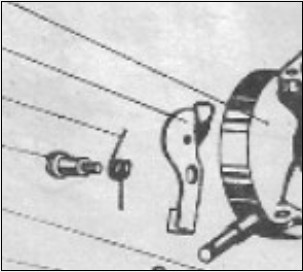

Zdravim mam problem z clonou na stelle je tam taka mala pruzinka ktora mi vyskocila a ked ju dam naspat tak sa clona vraca vzdy len do jednej polohy bud sa zatvara alebo otvara tak bud mi to dava vela vzduchu a kape alebo zas malo a tiez nevladze neviete ako na to?

Určite si zle založil pružinku, alebo sa z nej odlomilo a nedá sa zachytiť na správne miesto.
Foto karburátora spredu nemám, snáď ti ho sem niekto hodí, aby si videl ako to tam má byť založené.
A toto veľké foto čo si sem hodil vymaž.

Pruzina ma oba konce rovnake tak odlomena podla mna nebude a ta pruzina jedna otvara a zaroven aj zatvara clonu? ono keby tam su dve ze jedna otvara a druha zatvara alebo ten srobik keby sa nejako kruti uz som to skusal osadzat vselijak mozne a stale ma len tendenciu otvorit clonu alebo zatvorit nechapem tomu keby je ten obrayok spredu bolo by to super lebo uz neviem ako
