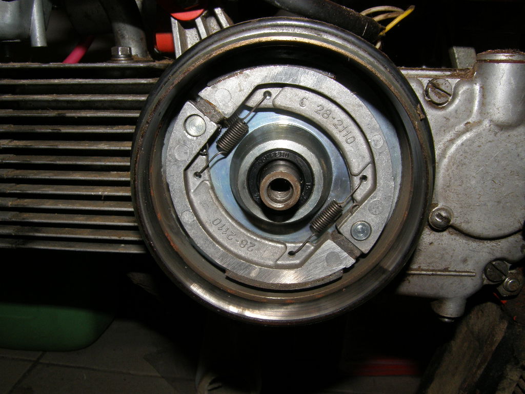

Příspěvekod smolden » čtv bře 10, 2011 19:38:28
Prosím o radu-mám 207,když se podaří nastartovat,tak na volnoběh jede.Jakmile začnu přidávat plyn,tak chcípne.Karbec mám čistej.Na fóru jsem četl,že to může být tím,že si přisává přes gufero.Sundal jsem kryt spojky (nevím,jak se tomu říká odborně) a vidím tam gufero-viz obrázek.Ale nevím,jak ho dostat dolů.A může to být vůbec tím guferem? Díky za každou dobrou radu

Normálně ho vypáčit třeba šroubovákem, nebo jsem slyšel že se do něj zavrtají vruty a těma to vytáhneš.

jedine ho poskodit .. a kupit nove to je lacne ... :) ale no ja newem za tim je ale dalsie ... :)

Ale na tehle strane motoru je vice gufer pozor na to

Nevím jestli to dělá ten stín, ale jednu čelist máš totálně sjetou a druhou skoro novou. Já se v 207 nevyznám, ale nemohlo to způsobovat ty problémy?

to je stín,sjetý to není

to su startovaccie celuste :) ako mas na tom rozbehove ??? :)

kdyby prisavala tak te bude chcipat na volnobeh jinak gufera vymenit muzes otazka 150 korun na strane altiku jsou dve ale kolik jich je u 207 u spojek to netusim ale tebe by stejne zajimalo gufero co je na klice

jj. Přesně tak. Tohle gufero tě nemusí zajímat. Musíš to polorozpůlit a vyměnit to gufero co je až u kliky.
Po patáliích co jsem měl já hledej problém v elektrice pokud jsi vše ostatní dělal (hladinu, předstih, svíčka atd.)

Gufera su tam 4 ..
