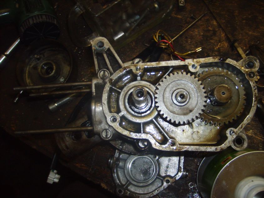

A ted nastává problém jak sundat druhé ozubená kolo abych se dostal k těm dvoum šroubum co jsou pod nim???

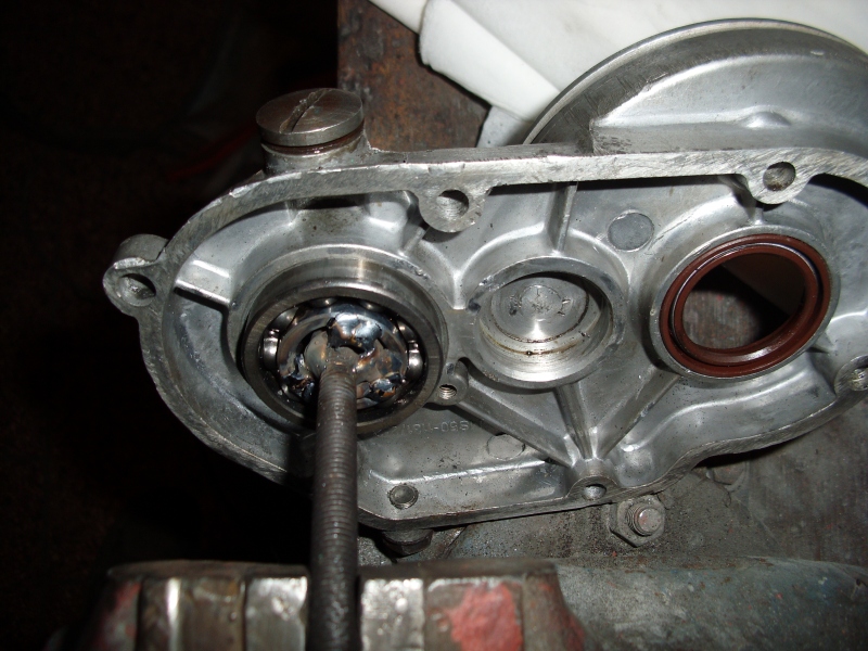

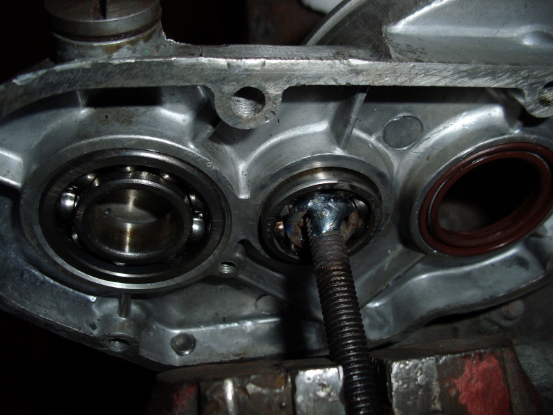

Další problem je jak dostat ložisko z víka převodovky... to věčí sem nahřál a šlo vyklepnout ale to menší nahřejvám jak zběsilej a furt tam drží.. Co s nim?
Ty snad jdou normálně vytáhnout né?
Viz obrázky

Jo děkuji moc to s tim navařením šroubu mne nenapadlo...

A ted tohle prostřední kolo to mi nejde zaboha vytáhnout prostě nic..

Příspěvekod Fajn-Tom » sob dub 09, 2011 21:54:15
chytni ho za ten kousek hřídele do svěráku a přes dřevo podklepej na karter

Příspěvekod Citr0nik » sob dub 09, 2011 23:13:42
presne ako hovory Fajn-tom .. to pojde ..

Příspěvekod Citr0nik » sob dub 09, 2011 23:14:17
no a tie loziska jedine poskodit .. :) aby sa dali vybrat .. nahodne my isli niekotre vybrat .. po nahriati .. pistolou ..

jj děkuji moc dnes večer to skusim.. ložisa klidně poškodim ty už jsou tak popškozený že to víc nejde...
a to ložsko na klice to nahřeju a půjde dolu ta karter nebo to chce nějakej stahovak ??

Příspěvekod Citr0nik » ned dub 10, 2011 15:27:52
na kartroch .. tam som stahovak ani nemal ale nahrejes karter a vypacis .. :)

Příspěvekod caja007 » pon dub 11, 2011 15:07:06
Citr0nik píše:na kartroch .. tam som stahovak ani nemal ale nahrejes karter a vypacis .. :)
no tak ne lkiku jsem nakonec ani stahovák nepotřeboval..ložisko na tom bylo tak špatně že nedrželo..
