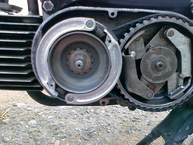

DarkAngelOne Najlepšie by bolo ak by si sem hodil foto radiacej spojky. Je to tá ktorá je v tom veľkom ozubenom bubne. Hoď dole krycí plech a urob dobrú snímku.

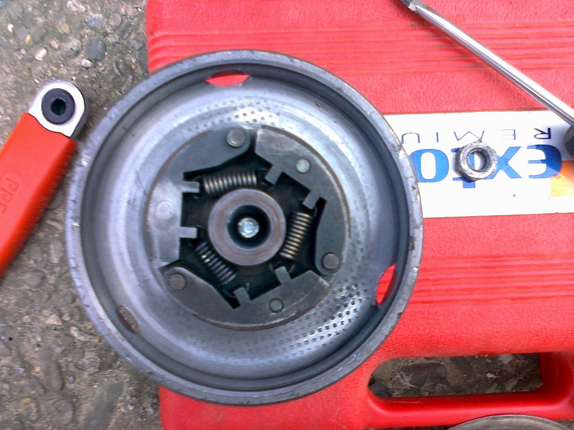

Příspěvekod DarkAngelOne » stř kvě 18, 2011 17:35:46
Ahojte
Tu su foto

Příspěvekod DarkAngelOne » stř kvě 18, 2011 19:27:45
na tom prvom obrazku na pravej strane ako su tie celuste je to normalne ze tie pakne volne lietaju? ze ich nedrzi ziadna pruzinka aby sa nedotykali tak lahko okraju vnutornej strany?

Re: Tocenie zadneho kolesa + chcipanie
Příspěvekod Angelo » stř kvě 18, 2011 20:33:19
Ano, tak je to správně, žádné pružinky ve dvojce(vpravo) nejsou.
Příspěvekod DarkAngelOne » stř kvě 18, 2011 20:36:45
Angelo píše:Ano, tak je to správně, žádné pružinky ve dvojce(vpravo) nejsou.
tie 3 pruziny co su pod lavim bubnom co drzia pokope 1 spojku som pozeral a vyzeraju byt OK. Aj tymi paknami som hybal isli dost ztuha roztiahnut.

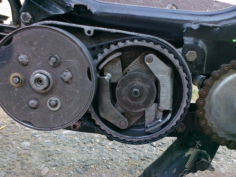

Re: Tocenie zadneho kolesa + chcipanie --VYRIESENE
Příspěvekod DarkAngelOne » pon kvě 23, 2011 17:50:06
Uz viem kde bol problem. Ako je ten posledny obrazok kde je bubon (na lavej strane) nahodeny mal som tam podlozky a na tom aretacne uchytky. To sposobovalo ze sa tie pakne sice zaparkovali ale podla spravnosti musia trosku este ako keby vyskocit co im zabranovali tie podlozky. Tym padom zaparkovane trcali asi 1mm naviac ako mali a opierali sa o bubon co sposobovalo tocenie kolesa. Ked som ich vyhodil tak pakne trosku povyskocili a zadne koleso sa teraz netoci a babetta uz nechcipa.
Příspěvekod heslar » úte kvě 24, 2011 7:53:11
DarkAngelOne píše:Uz viem kde bol problem. Ako je ten posledny obrazok kde je bubon (na lavej strane) nahodeny mal som tam podlozky a na tom aretacne uchytky. To sposobovalo ze sa tie pakne sice zaparkovali ale podla spravnosti musia trosku este ako keby vyskocit co im zabranovali tie podlozky. Tym padom zaparkovane trcali asi 1mm naviac ako mali a opierali sa o bubon co sposobovalo tocenie kolesa. Ked som ich vyhodil tak pakne trosku povyskocili a zadne koleso sa teraz netoci a babetta uz nechcipa.
Namiesto tych velkych podloziek co tam mas by mali ist take male tenucke mosadzne podlozky. Su tam proti opotrebeniu segeriek. Chvilku som jazdil aj bez nich a pohode to zvladalo ale pre istotu ich tam daj.
Příspěvekod odix » pon kvě 30, 2011 11:10:18
Zdravim, mam ten samy problem zadni kolo se mi porad toci jak ho zastavim tak chcipne, podle toho co jsem zde vycetl to budou nejspis ty celisti ale nevim jak k nim, puvodne jsem myslel, ze tyto 3 podlozky pod seigrovkama se maj vyhodit ale to nepomohlo. Jak mam sundat to "kolecko" po leve strane? Aniz bych neco neponicil. Abyh nezapomel jeto jednorychlostni. Obrázek
Příspěvekod S0D4 » pon kvě 30, 2011 20:59:03
Uprostřed je matka, zkus to třeba klíčem? Výsledek by měl vypadat asi nějak tak, jak je vyfoceno ve čtvrtém příspěvku tohohle vlákna.
