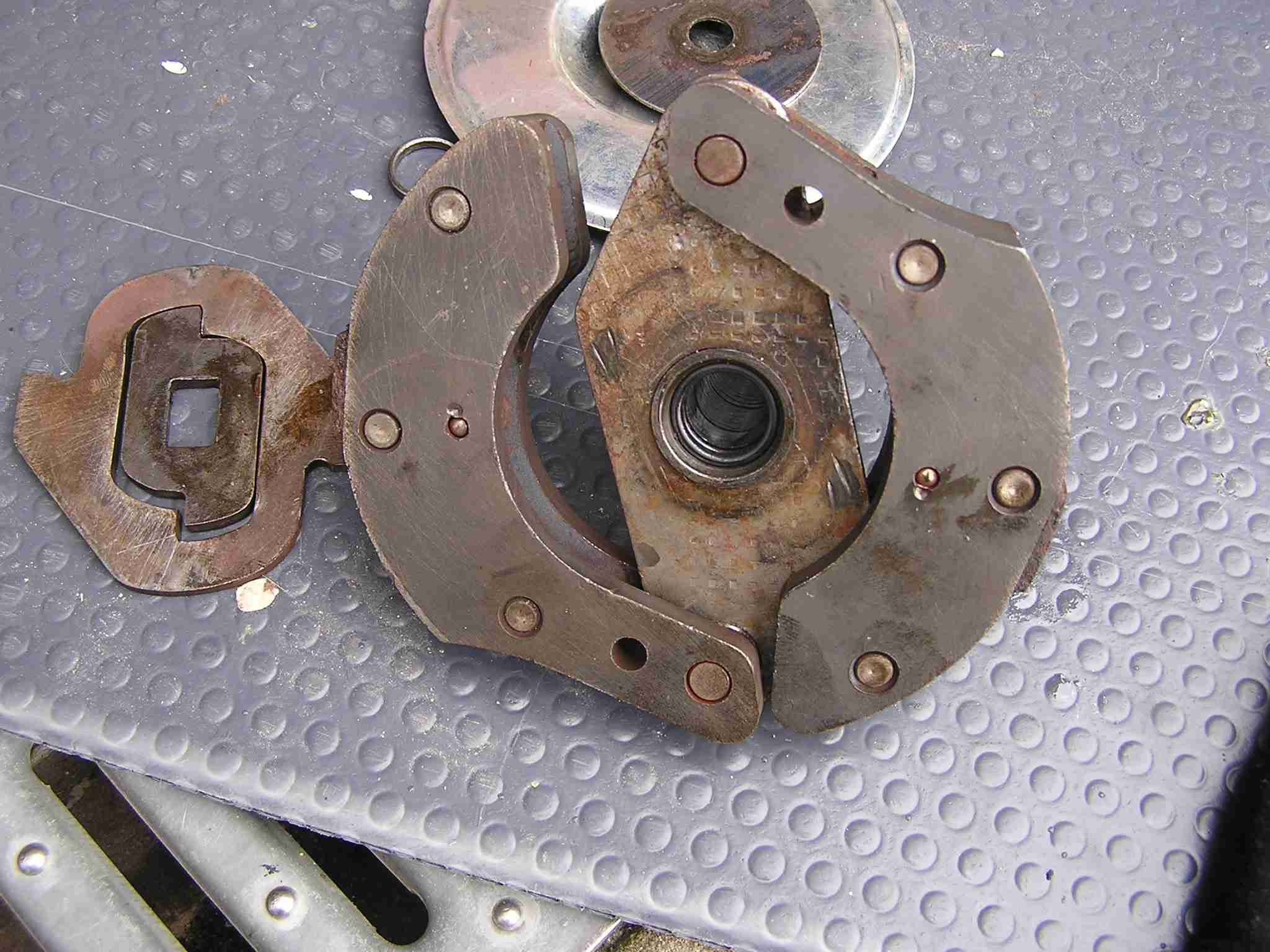

Příspěvekod pcword » sob srp 13, 2011 19:23:18
To je ta startovací

Příspěvekod Fajn-Tom » sob srp 13, 2011 20:01:12
to je řadící spojka, ne startovací

Příspěvekod Tommy » sob srp 13, 2011 20:01:49
chtělo by to nové obložení toto už je hafo sjeté a nemá to už silu to pořádně protočit a toto je řadící spojka !

Příspěvekod Starec » sob srp 13, 2011 20:40:53
Radiacé čeľuste sú ešte obstojné. Ako vidím máš tam vo vnútri 2 gumičky (O krúžka) tak ich vyber a daj tam len jedno (to lepšie) prípadne kúp nové. Zišlo by sa vymeniť aj gufero čo je v bubne. Znova to poriadne odmasti, obloženie pred skladaním natri obyčajnou kriedou. Poruchy spojok a postup ako vyskúšaš či radiacé čeľuste správne zaberajú, nájdeš na URL: http://www.babetta.cz.cc/Babetta/viewpage.php?page_id=10

Příspěvekod Tommy » sob srp 13, 2011 20:48:52
ja když jsem měl sjeté takto obložení tak už to nestartovalo a žadná kalafůna nebo křída už nepomohla a gufera okroužky mám všechno nové a nakonec jsem vymenil řadíci obložení a byl pokoj :wink:

Příspěvekod pcword » sob srp 13, 2011 21:59:39
OK ale jak tady píšete ,že jste měl takto sjeté obložení ,že nestartovala,ale mě se normálně řemen otáčí,ale asi nezabírá startovací čelist.Která otočí klikovkou

Příspěvekod Tommy » sob srp 13, 2011 22:34:47
hele mě se to taky otačelo ale jak sem pořádně zabral tak se to protočilo a ani sem si toho nevšiml

Příspěvekod Tommy » sob srp 13, 2011 23:18:05
no ja jsem dal čelisti s novým obložením a je pokoj
