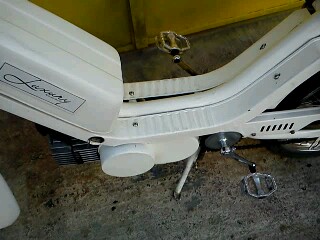

spravil som GO motora vymenil som valec za novy, piet, kruzky vsetky loziska gufera a tesnenia a od kedy som to poskladal ked nastatujem ide skvele ale ak sa uz nahreje na prevadzkovu teplotu pocut v motore cca medzi blokom motora a valcom taky silny klepkavy zvuk a babeta sa cela trasie pri tom...je to sprasne neprijemny zvuk a u nas nieje profi odbornik...dokonca ani ten co babety predava nevie mi povedat preco,,,valec som uz aj vypodlozil 3ma papierovymi tesneniami lebo som myslel ze je to bitie piestu o hlavu ale tym to nieje....neviem si dat rady lebo predtym to nerobilo...babeta ide startuje na tuk radi presne vsetko len ten zvuk ma depta a nieje to prijemne ..(ak bude moznost dam tu aj video toho ako to klepe...ak sa s tym uz niekto stretol rad privitam radu lebo ja uz fakt neviem co s tym... :cry: :cry: tu je adresa na video: http://www.youtube.com/watch?v=kOWn3k76Fos

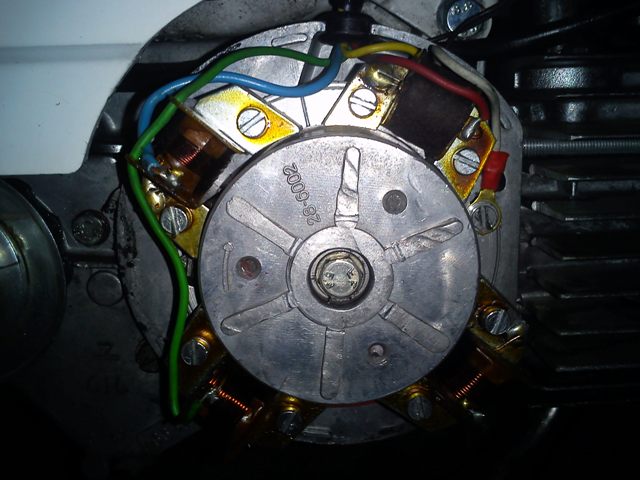

kaslal som na to....kupil som pre istotu novu hlavu..takze teraz dosada 100%ne a je to aj citit na chode motora..je plynulejsi a nic nekvapka spod hlavy takze jednu vec uz mam vyriesenu...no klepe to stale...este som rozmyslal ci nemam riedky olej alebo ho tam mam malo mne ten predajca nahr dielov povedal ze mam dat 60ml prevodoveho oleja tak som dal...na zda sa mi ze je to malo...skusim to tu este niekde nastudovat kolko a aky mam dat...inak tu kolega z fora navhroval predzapal nastavit ale neviem preco ak mi motorka startuje a ide plynulo....no pre istotu tu dam aj fotto ako mam teraz stator nastaveny...

Příspěvekod PetrT30 » čtv lis 03, 2011 8:53:39
Ten předstih podle obrázku nepoznáme.
Na tom držáku (co dží cívky) máš rysku a na magnetu je taky ryska. No a ty rysky když jsou přesně u sebe tak musí být píst 1,5mm před horní úvratí.
Někdo tady dělal testy, že babetta jede s jakýmkoliv předstihem. Sice blbě ale jede :lol:
