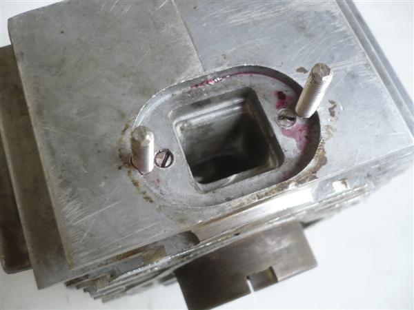

Roman Kinčl píše:a je nějaká možnost ten šroub vyměnit nebo je přivařenej? Jinak to mám utažený skutečně na krev, jen tak tak abych neurval i druhou matku. Nemyslím že by se my to mělo hned tak uklepat a když, tak za dlouho. NEchce se mi kvůli této prkotině sundávat hlavu a válec (jestli bych se takto ke šroubu dostal) když je Babettka po renovaci již dobře funkční :(
Přivařený není, je to normální šteft (šroubová tyčka zašroubovaná do válce). Udělej si kontramatku, našroubuj na to 2 matky pevně na sebe a tou spodní matkou to vyšroubuješ ven.
Nedávno jsem dělal to samé a dal jsem štěfty z nerezu, je to tvrdší a závit víc vydrží ...ty štěfty mám jinde kvůli jinému karburátoru ale to neřeš.
