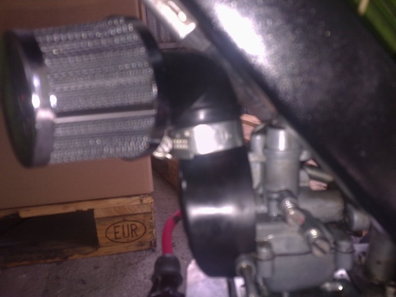

Kolegové dá se kupit někde tento filtr já bych ho chtěl na Babettu 210 s klaickým karburátorem

Díval jsem se a samostatně ho asi nekoupíš, ale zkus sportovní filtry máš to skoro to samé a mimo kostru to je když vybereš ten pravý . :o

Ani nic nekupuj :)) Dá se to řešit o dost levněji a i lépe. Takže asi tak- vem klasické plastové víčko od nějakého spreje (Kontaktol, Čistič brzd...) vyvrtej do něho díru tak aby to pasovalo přesně na vstup sání na kostře u blatníku. Nasaď víčko na tu trubku, okolo nandej silikon nebo jakékoliv lepidlo (osvědčil se mi silikon do tavné pistole) a do toho víčka vlož hrubší molitan (akvaristé znají pod názvem bioakvacit) a na víčko si dej víčko :) tak aby ten molitan nepadal (může to být cokoliv-kus plíšku, (já použil druhé víčko o malinko větší takže to bylo víčko ve víčku :) no a molitan trošku naolejuj- je to 2x lepší než dráťěnka a navíc je to levné a s troškou spreje si to můžeš stříknout svým lakem jaký máš na babetce- je to malé a účinné- nepropouští žádný bordel :) s nestojí to skoro nic :)

Ja som nedavno tiez poriesil vzduchovy filter, s molou upravou to bolo jednoduche a ucinne.Treba sa vsak pohrat s karburatorom, treba znizit bohatost zmesi, a aj cosi na volnobehu som ubral, co sa tyka jazdnych vlasnosti je to hlucnejsie, a ide to lepsie do otacok a urcite to ide lepsie ako s origo nasavanim, vypral som ho a nastrekol sil.olejom v spreji.... neni co dodat je to dobre zatial.

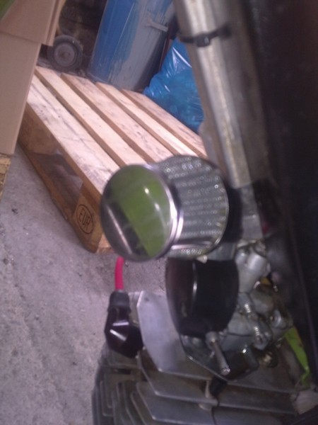

No je to jednoduche, na kritku co je na karburatore, je vyustok na ktorom je pvc rurka ktorou sa prepoji nasavanie so vduchovej sachty. tu PVC rurky das prec a filter namontujes na vyustok z krytky karburatora. Filter mal iny priemer uchytu, takze som tam nechal kusok tej PVC rurky a otocil este kusskom gumy aby sa to vymedzilo a utiahol SKpaskou. Tod hotovo.
Co sa tyka kupy vzd.filtra neviem de sa da kupit, ja som nasiel na bazos.sk, mozno by som skusil nejake predajne de su veci na motorky...
Daj vediet ako si to zvladol
