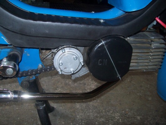

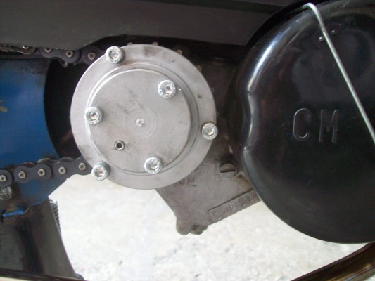

Na číslo jsem volal a jsem domluvený že mi pošle nějaké obrázky na mail. Nevím ale jestli bude souhlasit se zveřejněním na fóru. Co jsem předběžně zjistil přes telefon: vyrobil už několik kusů které bezvadně fungují. Volnoběžka se montuje jednoduše místo stávajícího odpojovače řetězu, a funguje tak že normálně je zajištěná šroubem a babetta pracuje normálně jak jsme zvyklí. Pokud chceme volnoběžku použít, je třeba po nastartování šroub vytáhnout a volnoběžka se může protáčet, to znamená že nedochází ke zpětnému přenosu síly se zadního kola na motor a můžeme jet z kopce na volnoběh. Jinak babetta samozřejmě normálně jede, ale pokud zhasne motor, už se nedá našlápnout takže zase se musí do volnoběžky vrátit zajišťovací šroub. Toto řešení je možná pro použití trochu komplikované, ale zase umožňuje jednoduchou konstrukci a tím pádem snad i bezporuchovost volnoběžky. Ovšem vyplatí se pouze před delší jízdou, při častém zastavování a vypínání motoru je nesmysl pořád manipulovat se šroubem. To jen pro vysvětlení, více budu vědět až mi od výrobce dorazí nějaké ty obrázky.

MAM TO NA BABETE 210 A Z KOPCE NA NEUTRAL ALE TO MUSI BYT VELKY KOPEC TAK TO PUSTIM BEZ BRŽDENI PEKNE NAA VOLNOBEH I 70 KM za hodinu super vec babeta se nepřetači ,nepřehřiva a spotřeba je nižsi

VOLNOBEZKA NA BABETTU 210-215-225 ZASILAM VAM FOTO PRO PŘIPADNE ZAJEMCE JE TU CISLO NA CLOVEKA KTERY TO VYRABI
