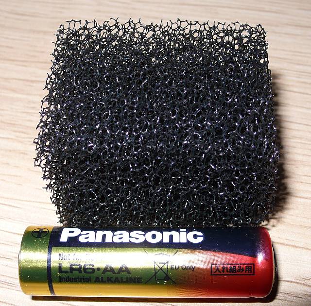

Příspěvekod ridchey » sob led 19, 2013 21:09:47
Takze nahoda tomu chtela a podarilo se mi sehnat molitan temer te same hrubosti a materialu,jako byl ten origo,co se po x-letech rozpadl, a sice v obi v akvaristickych potrebach. maji ruzne velikosti a jsou to naplne do filtrace vody. zvolil jsem ty mensi,jsou velikostne akorat,bud se rozstrihne napul,nebo ho jen proste zmacknu do komory toho sani.....jeste uvidim, fotky prikladam
dratence moc neverim,tohle ma homogennejsi strukturu a hlavne i kdyby vletel kousek do motoru tak se nic nestane....

Příspěvekod kolos » sob led 19, 2013 23:12:26
Vypadá to fakt jako ten origoš filtřík. Příležitosně si to taky koupím. Teď filtruju přes nerez drátěnku na nádobí.
