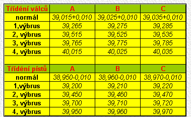

Chtěl bych vyměnit pístní kroužky přece jenom mají dost naběháno ale nejsem první majitel stroje. Jak mám poznat jestli byl už udělán výbrus? Asi nějak podle pístu že? Díval jsem se na fiftlkrámku a rozdíly v kroužkách jsou desetiny milimetru obávám se že tak malý rozdíl asi nezměřím posuvkou a nic přesnějšího nemám. Jinak jaký je originální rozměr pístu?

originální vrtání je 39mm, každý výbrus přidává 0.25mm ,posuvkou to musíš změřit zcela bez problémů

výbrusy
