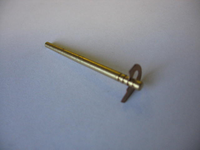

Žádný šroubek karburátor má šoupátko a v šoupátku je jehla a ta se nastavuje podle spotřeby na jehle jsou 4 zářezy + zarážka a zarážka má být na 2 zářezu z vrch poté je spotřeba 1.8l/100km

Příspěvekod Kuba » ned lis 25, 2012 18:47:02
http://s4.postimage.org/6993o9lrd/Schr_nka01.jpg
myslíš toto ?
(není moje fotka.. našel jsem jí na goglu :D)

Příspěvekod babetak55 » ned lis 25, 2012 18:50:34
vevnitř ta tička
