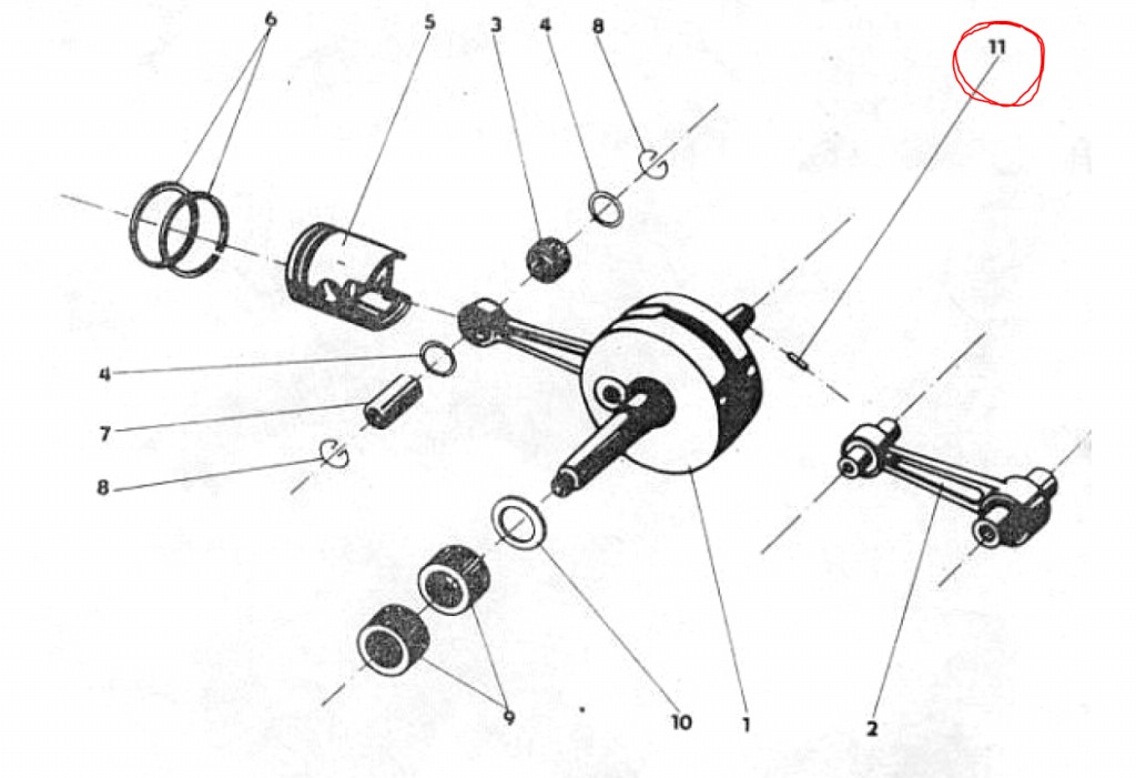

na hriadeli je kolik, ktory nedovoli magnet pootocit. Predstih mozes trosku nastavit jedine pootocenim cievok plus minus pol centimetra

Příspěvekod Roman Kinčl » ned pro 02, 2012 12:09:46
vy tady mluvíte o nějakém kolíku, díky kterýmu se to nerozhodí, ale nevím kerej to je :) Na Babettu se teď sice nepodívám, ale ten kolík nikde na obrázcích nevídím :) Mohli by jste mi to trošku osvětlit? Díky :)
Roman Kinčl
Příspěvky: 261
Re: Rady k výměně gufer B210
Příspěvekod babetak55 » ned pro 02, 2012 12:12:22
sundej magnet a uvidíš :D
jinak ten kolik je na hřídeli

Příspěvekod Roman Kinčl » ned pro 02, 2012 12:13:56
Ale když to sundám, tak jak to dám znova stejně? Já sem v životě magneto nerozdělával, takže tomuto nerozumím takže prosím omluvte moje krutopřísné dotazy :D :D

Příspěvekod babetak55 » ned pro 02, 2012 12:20:58
v magnetu je zářez a na hřídeli je kolik a vše do sebe zapadne a nakonec to přitáhneš šroubkem který to stáhne zpět na konickou hřídel
