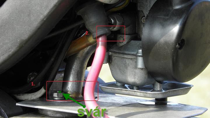

Re: uchyt karburatora
Příspěvekod carolitos » pon lis 25, 2013 22:08:00
]Jo myslím zvarackou.
Matičku ke šteftu - tam kde je (byl) ten závit.
Jen pořád nevím jestli se ti to protáčí v karteru nebo jen matice na šteftu.
Jestli chceš poradit musíš dát co nejvíce infa, foto atd. .... prostě vše co by pomohlo.[/quote] pretaca sa mi matica na obrazku cislo 1 https://www.facebook.com/photo.php?fbid ... =1&theater

Příspěvekod carolitos » pon lis 25, 2013 23:07:38
myslel som ze na tom obrazku cislo 1, ta matuca sa pretaca a nejde von, neviem ci je chyba v matici iba alebo srob,keby len matica bol by to ten lepsi pripad si myslim

Příspěvekod Pat » úte lis 26, 2013 8:32:59
v 90% se protaci maticka na zkurvenym zavitu steftu, takze by melo stacit opatrne tocit s matkou, zatimco treba nozem to budes zespodu tlacit nahoru tu matku, aby to postupne lezlo... jakmile sundas matku tak potom kombinackama nebo necim vytocit celej steft a dat novej
pripadne jak tam ma petr30 ten svar na obrazku, tak to priboduj a rovnou vytoc celej steft i s matkou
jestli se protaci celej steft tak jsi v prdeli, musis sundat valec, odriznout a vyvrtat, uz to chapes?
