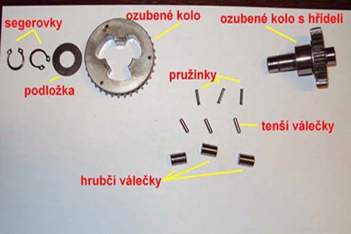

ahoj , kámošovi nejede babeta , když jí nastartuje tak je tam skoro jakoby neutrál i když přidá plyn a semtam se rozjede . Rozpůlil jsem motor a zjistil že je jedno kolečko do kterého jde buben svar. je opačně . Zároveň jsme skontrolovali segerovky na volnoběžce a vše je v pořádku . Když vezmu na volnoběžce malé kolečko pevně do ruky tak to velké se točí na jednu stranu . Motor jsme dali do kupi a pořád to samé . Dokonce jsem vymontoval i z mojí babči kompletní spojku a pořád to samé . Tak jsem znovu rozpůlil motor a jediné co mě napadá je volnoběžka . Chci se zeptat jestli by stačili vyměnit všechny válečky a pružinky nebo jí koupit celou . Kolečka jsou v pořádku a tak by mě oprava stála asi 50kč a nová volnoběžka kolem 600kč . prosím poraďte

Volnoběžka se chová stejně jako svíčka; ta mimo válec občas pálí a unvitř nemusí a nejede to. To tedy znamená, že pokud ti v ruce správně zabírá na správnou stranu, nemusí to ještě platit při plné zátěži v motoru. Zde může klidně klouzat a netáhnout. Klasický příznak poruchy volnoběžky:
Nastartovat se dá v pohodě, ale tím sranda končí. Motorka se pro přidání plynu nerozjede, motor má otáčky a nic se neděje. Je to podobný, jakoby tam byl neutrál. Pokud se nejakým způsobem rozjedeš /pedály/ nad 20 - 25km/h, dvojka mormálně zabere. Taky občas po naklonění motorky či ubrání plynu najednou jednička nepříjemně prudce zaskočí, někdy je to docela šleha. Taky občas pomůže vyměnit olej v převodovce a závada na čas ustane, to je ale pomoc z nouze. Hlavně je třeba dát, pokud jednuška nezabere, pozor na nějaký velký tůrování motoru, volnoběžka může dost zákeřně nafest zaskočit při vytočeným motoru a přerazit předlohovou hřídel, nebo očesat zuby v převodovce. V tom nejhorším případě se může roztrhnout a nadělat v převodovce dost brutální paseku.
Řešení problému:
Pokud je to tak, volnoběžku vyměnit. 600 peněz je sice dost, ale na pár let budeš mít pokoj a vylágrovaná převodovka by byla dražší. Kupovat a flastrovat to po částech taky nemá cenu, je to jen oddalování problému, maximálně se procvičíš v častým půlení motoru. Ostatně jak podle obrázku vidím volnoběžku jsi již vykostil, takže rozhodování o koupi nové nebude tak těžký...

Děkuji všem co mi nějak poradili . Včera jsem dal dohromady motor a babča konečně jede . Vyměnil jsem všechny válečky a pružinky . Vyšlo to na 46 kč
