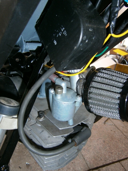

Příspěvekod PetrT30 » úte bře 27, 2012 15:34:20
je toto NEodrušená fajfka?
Blbne mi cyklotacho tak asi ano, ale raději se zeptám el. znalců :)
Re: Fajfka na svíčku odrušená vs. neodrušená
Příspěvekod marty207 » úte bře 27, 2012 19:31:01
najjednoduchsie je premerat fajku ohmetrom....ak ma nejaky odpor, tak by mala byt odrusena, ak ma nulovy odpor, tak je neodrusena.....
