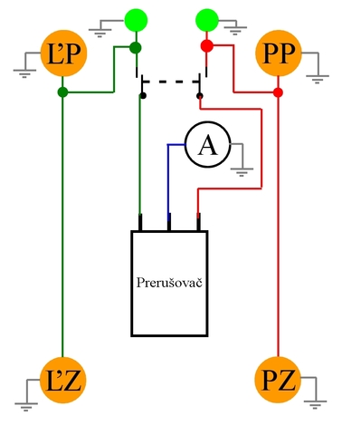

ok dik za radu, na tej tvojej scheme, neslo by tam hodit nejaku kontrolku ktoru by sme hodili trebars do tachometra ?

Samozrejme, všetko sa dá. Aj dve kontrolky môžeš mať, pre každý smer jednu.
http://www.postimage.org/image.php?v=Pq24KTF9
Ale osobne by som ako kontrolku použil namiesto žiarovky LED diodu. Neber tým žiarovkám v smerovkách výkon, ktorý je aj tak dosť malý. Možno si povieš že ako kontrolku použiješ "len" 1,2 W žiarovku. Budeš sa diviť, aj strata 1,2 W bude na smerovkách poznať. Viem ako mi v noci svietila Babetta, keď sa mi vypálila 1,2 W žiarovka v tachometri. Takže ako kontrolku by som žiarovku určite nedával. Radšej LEDku, ktorá si vezme veľmi málo (obyčajná LEDka má výkon cca 0,06 W, čo je oproti 1,2 W veľký rozdiel v spotrebe).

No samozrejme pred LEDku musíš dať predradný odpor, ktorý si musíš vypočítať podľa vzorca (Uc-Uled)/I.
Uc=celkové napätie (cca 7 V)
Uled=úbytok napätia na LED diode (cca 2,5 V)
I=prúd tečúci LEDkou (cca 15-20 mA)
Samozrejme všetky tieto hodnoty si pozisťuj (zmeraj) radšej sám, keďže moje sú len orientačné.

prayman: Schému si síce našiel, ale to neznamená, že podľa tej schémy zapojíš každý prerušovač. Stačí prerušovač od iného výrobcu, a už má zapojenie kontaktov iné. Takže býva dobré si zistiť, na ktorý kontakt čo pripájaš na konkrétnom prerušovači, ktorý máš doma. Napríklad schéma zapojenia prerušovača, ktorú som kreslil ja, platí pre tento prerušovač - http://www.postimage.org/image.php?v=Pq1IyBS0 .

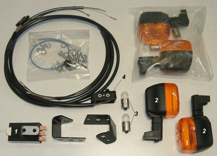

toto je original sada na babettu

Trosku divne zapojenie, nie je to koli tomu aby napr. na lavej strane prerusovalo svetlo medzi prednym a zadnym striedavo?Tym by sa dosiahla maxi. svietivost na jednu ziarovku.Trosku je to ine zapojenie ako si my nakreslil.Pitam sa preto lebo mam len trojpolovy prepinac 1-0-1 a podla tohto my to nepojde zapojit ten prerusovac, tak sa rozhodujem ci sa oplati ho kupit.
Podla vsetkeho aj keby som ho zapojil,musel by som zapojit napr. len P1, tak by blikali svetla na jednej strane napr. lavej naraz, cim by som stratil vykon v ziarovkach.

Nestratíš výkon. Vo vnútri je veľký kondenzátor ktorý sa nabíja a na to krátke bliknutie jeho energia stačí, aby rozsvietil dostatočne silno obidve žiarovky.
Mimochodom, aké ine zapojenie som ti nakreslil? Keď trochu rozumieš elektronike a "čítaniu" elektrických schém, tak je to úplne to isté. Lenže ja som ti kreslil iba okruh na smerovky a tu máš kompletnú elektriku na Babette.

prerusovac ma kontakty P1,2,P2
Podla schemy zapojenia vedie k dvojitemu prepinacu, takze pri zopnuti napr. doľava prechadza prud na (prednu lavu z P1) a
(zadnu ľavu z P2)
Kontakt 2 je napojeny na altik , modry kabel co je samozrejmost
Podla tvojho nakresu funguje takto: P1 - ľave smerovky
P2 - prave smerovky

No keď som kupoval tento prerušovač v predajni, kde montujú smerovky na Babettu tak mi to vysvetlili tak, ako som nakreslil.
