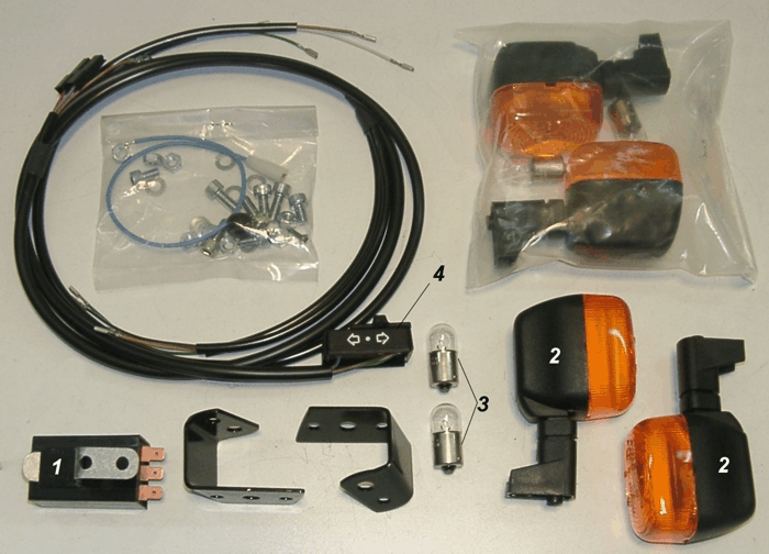

Příspěvekod Starec » ned lis 29, 2009 19:24:55
Neviem aké si videl ty, ale tu máš náhľad na jednu sadu. Zadné by sa mali montovať na nosič ( niektoré nosiče už majú na to dierky) a predné sa montujú- najprv držiaky na predné vydly a do nich smerovky.

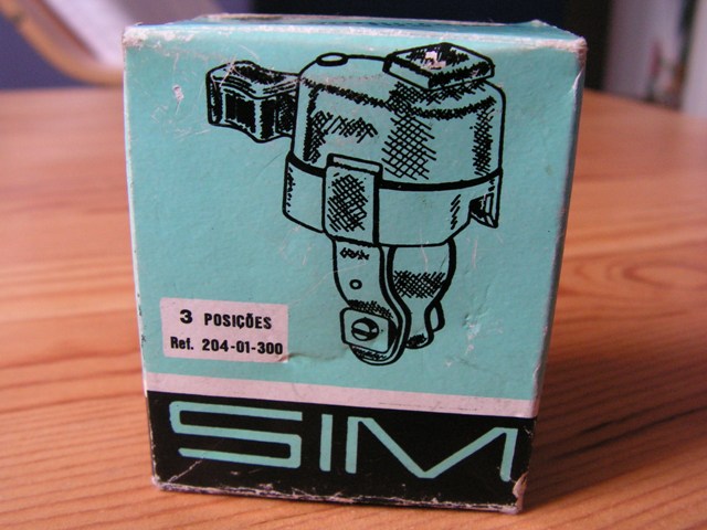

Příspěvekod milda » pon lis 01, 2010 7:30:11
Ten není z netu, koupil jsem ho u nás v mototechně, podívám se doma na krabičku, co je to za typ nebo výrobce. Krabičku jsem si někde schoval, tak doufám že ji najdu.
Takže foto je tady, jedná se o portugalský přepínač, zřejmě firma SIM, dále je tam uvedeno AGUEDA-PORTUGAL, comutador de luz. Typ je vidět i z fotky, v mototechně ho měli pod číslem 60 330, ovšem nevím jestli to není pouze označení používané jen v tomto obchodě. Ani netuším, jestli se dá koupit někde jinde, u nás ho prodává firma APEX, je to ale místní firma, asi nemá žádné jiné pobočky.
