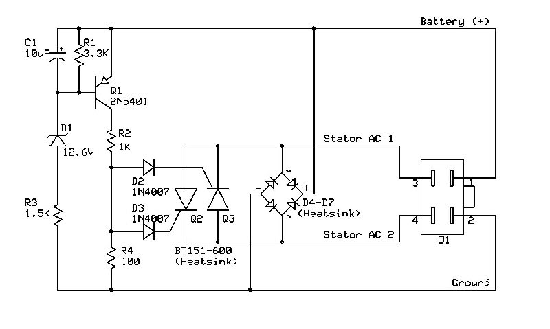

Připojím se také do diskuze. Ten regulátor z Vape je nejspíš zkratovací regulátor. Levněji lze pořídit tady:
http://www.banggood.com/Wholesale-12V-ATV-Voltage-Regulator-Rectifier-50cc-70cc-90cc-110cc-150cc-Scooter-Moped-p-48541.html
Nebo si ho vyrobit:
Dobíječ baterie
PS Tento typ regulace není pro babetťácké póly idealní, vynutí se asi bude přehřívat.

No on ti světelný-klaksonový pól v pohodě nabije i 12V akumulátor. Nebo ten regulátor rozebereš (jestli nebude zalitý) a předěláš na 6V, s tím nabízím pomoc.

Je potřeba vyměnit zenerky, nebo jen odpory pokud je použita napěťová reference (431). Celé je to o tom, zda je modul zalitý, potom máš smůlu, nebo půjde otevřít a dostaneš se k tišťenému spoji. Pokud zalitý bude jsem ochoten ho od tebe odkoupit, budu mít další kuriozitu v poličce...

12V aku ti to dobije s originální cívkou. Můžeš si i dokoupit druhou 6V baterii a zapojit je do série. Může se ale stát, to je vlastnost zkratovacího regulátoru obecně, a dělal by to i ten český, že se cívka bude přehřívat. Přehřívat se bude paradoxně v době kdy akumulátor bude nabitý, a nebude žádný odběr.
Potom ji můžeš převinout tlustějším drátem, nebo zvětšíš mezeru mezi rotorem a pólem. V tomto druhém případě, ale klesne i dobíjecí proud.

jen drobny postreh, nejvic se bude hrat ten omezovac v pripade maleho dobijeciho proudu(resp odberneho proudu), protoze civce je jedno kam ten proud jde a je na to stavena.
na druhou stranu bych v prve rade vyzkousel dat na tu jednu civku omezovac na 15V, a postupne bych zvysoval zatez a meril kolik proudu je schopna dat,aniz by napeti kleslo pod 14V,protoze doporucene optimalni napeti pro dobijeni 12V zalozniho aku je 13,8V a jeste je potreba pocitat s ubytkem napeti na prechodech usmernovaciho mustku
pokud to na sviceni,natoz dobijeni, stacit nebude, pak bud jit cestou - primotat zavity dratu na civce co se vejdou, nebo to cele opakovat s nastavenim pro 6V soustavu.

Ten regulátor se z 1 babetového pólu vůbec neohřeje. Je stavěný pro skůtry i se silnějším motorem, a především zkratovací regulátor není omezovač! Při volnoběhu to moc dobíjet nebude, ale během jízdy nebude problém, zhruba těch 10W to do baterie pošle. Do problémů by se mohli dostat jedině šťastní majitelé volnoběžky.

A jak už Ridchey správně psal, musí se zrušit uzemnění vnitřního konce vinutí, a přivést ho přímo do regulátoru.
Pokud se ti blikaní stejnosměrným proudem bude líbit, můžeš na regulátor napojit i oba světelné póly, reflektor také přepojit na baterii a vzniká možnost postavit si i poctivé bateriové zapalování, podle chuti cdi nebo tci...
Záporný pól baterie může být spojen s kostrou, a objímky žárovek rovněž.

no ja mel na mysli modifikovanou verzi omezovace-zkratovaciho,ktery se prodava u nas, za par korun....
