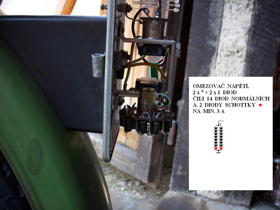

Příspěvekod strand » ned zář 25, 2011 18:54:54
Mám Babetu 210 a rovněž jsem řešil praskání žárovek. Mám dobré zkušenosti s poslední úpravou, kterou se pokusím popsat:
Světelný obvod jsem usměrnil Graetzem ze Schottkyho výkonných diod. V zadním světle je volná objímka, do které jsem umístil na kruhovém plošném spoji
o průměru cca 42 mm s patřičnou paticí 2 x 8 tříampérových diod, zapojených mezi plusem a kostrou v propustném směru, čili tak nahrazuji výkonnou
Zenerovu diodu na cca 6V. Lepší by byly 5-ti ampérové, ale ty jsem neměl.Jinak viz foto.
strand
