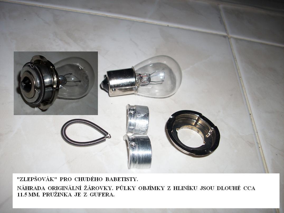

Příspěvekod strand » čtv říj 06, 2011 21:15:46
Pro chudší babetisty, kterým často praskají žárovky ve světlometu, uveřejňuji fotku, jak se to taky dá řešit.
