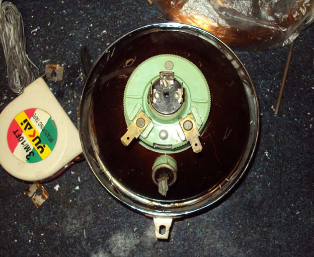

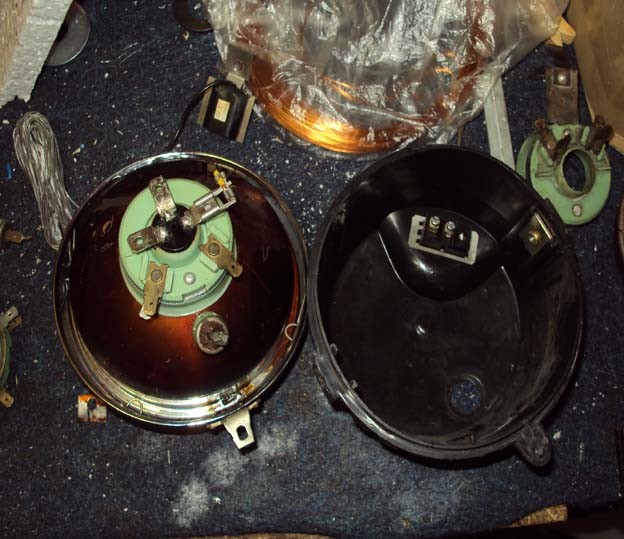

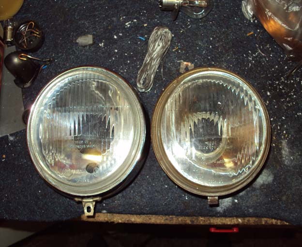

Příspěvekod radecek70 » pon led 18, 2010 15:29:58
to je torzo co jsem koupil z mustanga
a to jsou obě paraboli

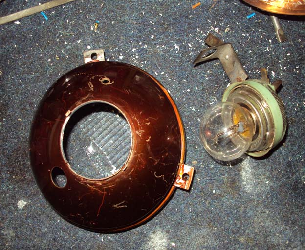

Příspěvekod radecek70 » pon led 18, 2010 15:31:32

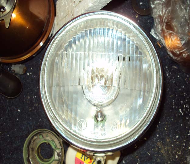

Příspěvekod radecek70 » pon led 18, 2010 15:33:03
pohled ze předu

Příspěvekod radecek70 » pon led 18, 2010 15:34:05
Původní zadek světla z babeta a přední část

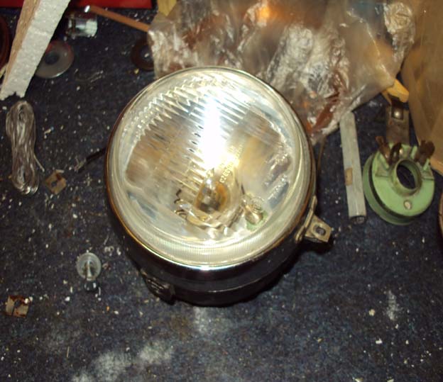

Příspěvekod radecek70 » pon led 18, 2010 15:34:40
světlo v celku
