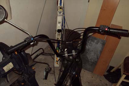

Re: Dálkové světlo na babbetě
Příspěvekod radecek70 » úte úno 09, 2010 19:51:09
Konečně jsem dal do kupi ty řidítka z koráda abych mohl přepínat na babči tlumené a dálkové světla

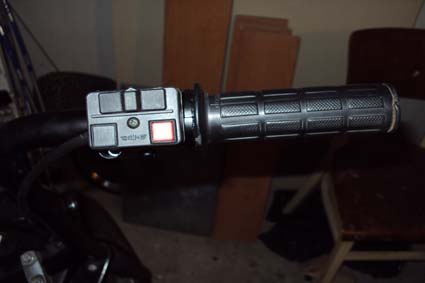

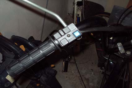

Příspěvekod radecek70 » úte úno 09, 2010 19:52:55
řídítka z koráda
radecek70
Příspěvky: 70
Registrován: sob pro 05, 2009 19:57:51
Příspěvekod radecek70 » úte úno 09, 2010 19:54:03
řidítka z koráda
radecek70
Příspěvky: 70
Příspěvekod radecek70 » úte úno 09, 2010 19:55:13
řidítka z koráda
Příspěvekod radecek70 » sob dub 03, 2010 11:26:35
Panové světlo mě velice překvapilo , skoušel jsem ho večer a nádhera tlumené i dálkové
