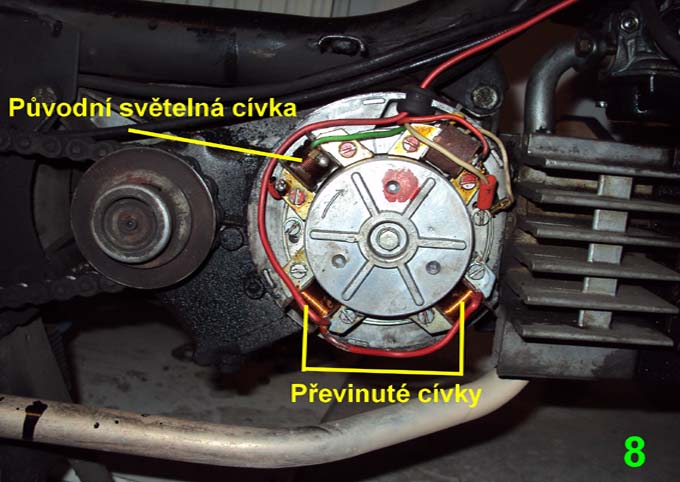

tuto otazku jsem popisoval na foru - dálkové světla . ty cívky mám přemotané podle miryST a rozsvítil jsem v pohodě H4 , jenže mám přísun k žárovkám 12V40,45W tak jsem se rozhodl používat tyto a ještě že jsem si sehnal parabolu z mustanga a tyto žárovky tam pasují . Babetu mám 210 a ž cívky jsem nechal origoš

Ty dvě převinuté cívky máš v sérii? A ta původní je připojená k čemu?

Vždy je jeden konec přiletovaný k FE jadru a ty dva druhé konce z obou cívek jsou spojeny a drát je veden k žárovce . Tu původní horní cívku jsem použil na zadní světlo a mam tam dvě žárovky 12V/10W , ale podívej se do sekce fora dálkové světla tam jsme to s lidma dávali a jsou tam i fotky
