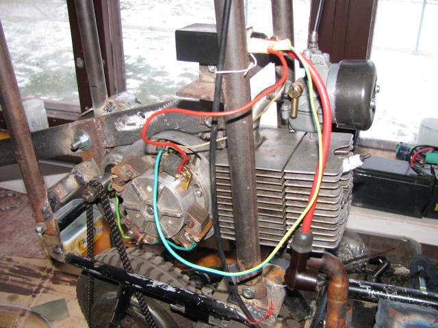

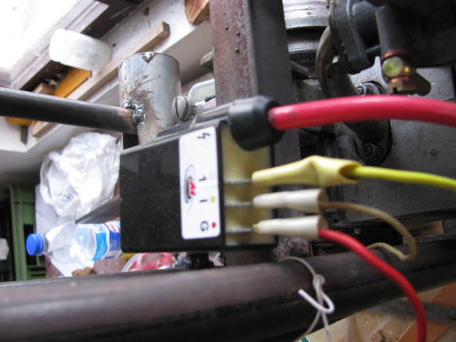

Zdravím snažil jsem se si postavit motorovou koloběžku z motoru babeta typ 28, problém nastal při zapojování elekriky, koupil jsem nové zapalování (u které již není třeba cívka), nový zapalovací pol a novou svíčku,ale ani po intenzivním točení s motorem jsem se jiskry nedočkal, proto jsem z mojí babety 210 odpojil zapalování a dal jsem tam vše, co bylo na koloběžce, (zapalování, kabel ke svíčce, fajfku, svíčku.) Jiskry létaly až to hezký nebylo. proměřoval jsem zapalovací pol, ten bez problémů 6v a více... ale jiskru mi nehodí,nevíte čím by to mohlo být..... ?

Podle mě by to mohlo být toto: http://www.fichtlkramek.cz/nahled/id_1109.html Teď si nemůžu spomenout jestli se to jmenuje impulzní pól nebo jinak.

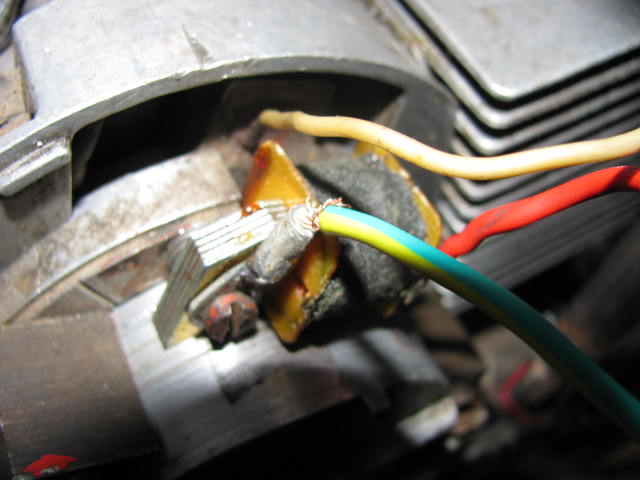

Problém by som hľadal inde. Pozri si ukostrenie. Nemáš náhodou na cievkach (plechoch) lak, ktorý izoluje, takže JTZ neni ukostrená?

v ukostreni problem neni, plošky jsem ošmirgloval a stále nic...

Impulsní pól je schovaný v držáku cívek, jde od něj ten žlutý drát do JTZ. Druhou stranu musí mít spojenou s kostrou. Odpor impulzního pólu je 17 ohmů, zapalovacího pólu 220 ohmů. Impulsní pól je přiveden na řídící elektrodu tyristoru v JTZ, a spouští tedy zapalování. Zapalovací pól slouží k napájení zapalování, druhou stranu má také spojenou s kostrou. Proměř, skontroluj zapojení, ukostření, musí to jet.

Takže, proměřil jsme impulzní pol, ten měl 17,5 ohmů, ale zapalovací pol měl jen 180 odhmů, je to velký problém ? zapalovací pol jsem koupil uplně novej.... :!: :!:

To že má nižší odpor může znamenat, že je navinut hrubším drátem, to by nevadilo, ale taky může mít mezizávitový zkrat nebo méně závitů, a to už vadí. Pokud máš tu zkušební babettu, je nejjednodušší ten pól vyzkoušet na ní. To že je nový nic neznamená, kvalita některých nových dílů je mizerná, bohužel.

Borci, díky moc za vaše rady, nakonec jsme koupil novej startovací pol, a ted už háže jiskru krásně, jak to dám dohromady, tak sem dám nějaké foto..
