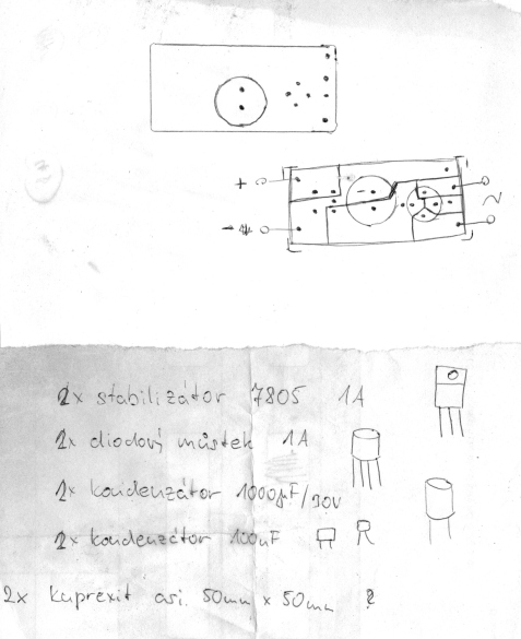

Příspěvekod PetrT30 » pát dub 06, 2012 18:32:40
Tak tady je seznam dílů co mi napsal elektrikář, který mi to dával dohromady. Akorát to je vše 2x - tenkrát jsem chtěl rovnou 2 kusy ještě na jinou babettu.
Mám to připojený na kabely na přední světlo. Úbytek světlosti nepociťuji. Nabíječka nemá žádný odpojovač = maká pořád (když svítím).

Co poslal Petr je zdroj 5V, ovšem pokud zůstane připojený k rozvodu i při zhasnutém svétle, bál bych se že vyhoří nadměrným vstupním napětím.
Nabíjení nokií je specifická záležitost. Originální nabíječka od nokie se souosým konektorem má na sobě "pro zmatení nepřítele" napsáno 5V, ve skutečnosti ale dává 7V s omezením na 350mA.
Nabíječky s USB konektorem zase používají atypické zapojení datových vodičů, aby se telefon nedal nabíjet obyčejným připojením do USB portu počítače. Takže pokud si neumíte oměřit a okopírovat parametry té vaší nabíječky znovu bych doporučil použít originální nabíječku do cigaretového zapalovače, tedy na 12V.
Re: Nabíjení telefonu na babettě
Příspěvekod PetrT30 » sob dub 07, 2012 13:28:54
Při zhasnutém světle tam žádný proud nejde. Je to až za vypínačem světel.
Aspoň doufám, že jsem tě pochopil 8)

To petrovo řešení je taky zajímavý, ale nebude případně problém při prasknutí žárovky??

Celá věc se má tak , že dnešní mob. telefony používají baterii typu Li-ion,Li-pol. U těchto typů baterií musí být při nabíjení celý proces ovládán elektronicky, aby hlídal proud a napětí baterie. Každý mob. telefon tuto elektroniku má zabudovanou uvnitř a síťová nabíječka je pouze zdrojem ss napětí (transformátorová-starší provedení NOKIA nebo spínaným zdrojem-dnešní provedení). Základní věc je jen do telefonu přes jeho nabíjecí konektor dostat napětí min. 4,28V ,při nižší hodnotě se nemusí sepnout režim dobíjení. Elektronika hlídá napětí, které u nabité baterie nesmí převýšit 4.15V provozní je 3,7-3,85V. Zde popisované schema má jedinou nevýhodu při odpojení mob. telefonu vzroste napětí naprázdno a 7805 to nemusí snést a další při vysokém vstupním napětí cca 12V se stabilizátor nadměrně zahřívá. Prametry jakehokoli USB portu jsou 5V a omezení 500mA.
