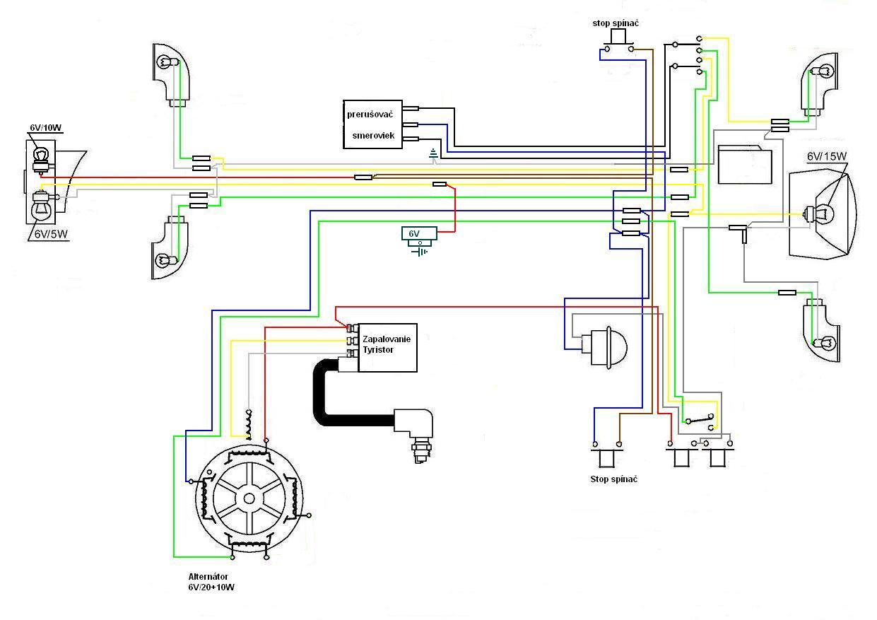

no ja mam elektriku urobenú novú a kvalitne urobenú a kostra je dobra,alternator ma velky výkon vypaloval mi žiarovky a tak som si kupil obmedzovač a ten mi nepomohol tak som odpojil jdnu cievku a už to nevipaluje žiarovky ale chcem mat ochranu žiaroviek tym obmedzovačom ale keby ju chcem mat tak by som potreboval ešte jeden obmedzovač alebo obmedzovač 6-12V ktory by pri jednej vypalenej žiarovke obmedzoval na 6V a ked budu všetky žiarovky nevipalene tak by obmedzoval na 12V takyto to je obmedzovač http://www.sim-ba.sk/eshop/obmedzovac-n ... 60-243.php a prikladam aj schemu zapojenia ktoru som si prekreslil podla mojej babety

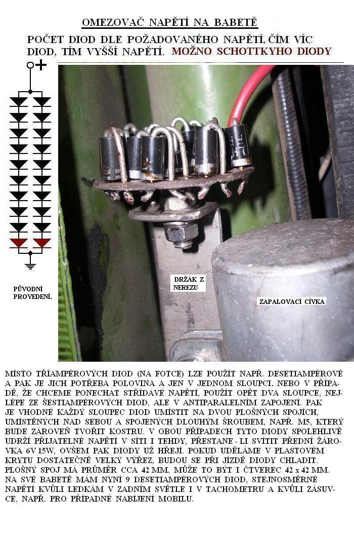

Vzhledem k přetrvávajícím problémům se stabilizací napětí u Babet nabízím odzkoušené řešení s velkou spolehlivostí.
Je ovšem pravda, že neřeším svítivost, v noci nejezdím. Pro vyšší výkony by byly potřeba i výkonnější diody.
