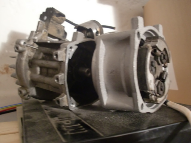

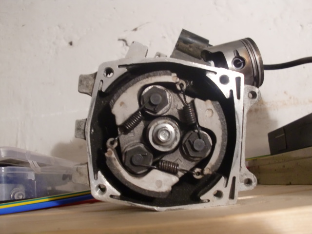

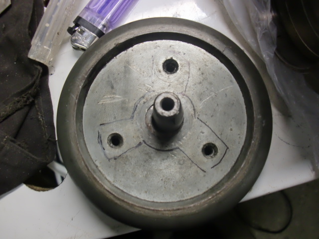

Příspěvekod Jirka » pát říj 31, 2014 21:31:44

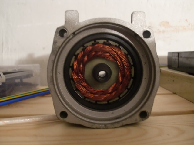

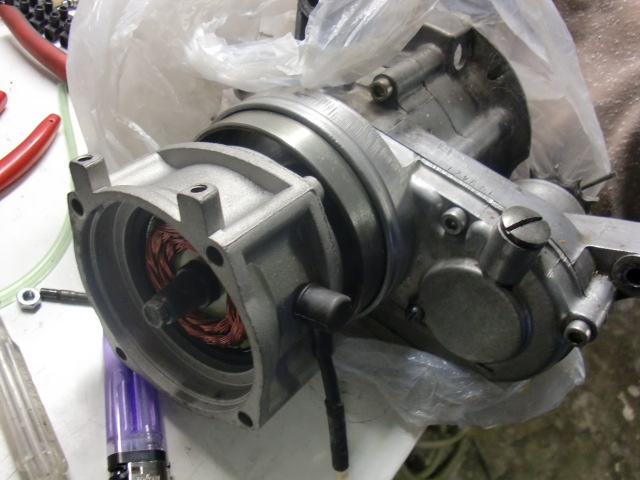

Zdravim tak to mam doma jeto na bajka dava se to na kliku do kuzelu z leva je to starter i dynamo udelam fota pokud to chces z kouknout když se to sestavuje
Spojka nandana
El starter
Sklad dilu

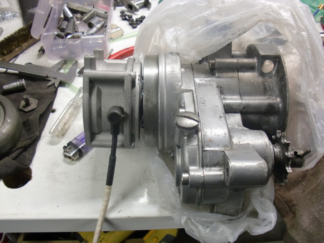

Re: Elektricky starter
Příspěvekod Jirka » pát říj 31, 2014 22:06:57
Tak tady jeto chtelo by to nejakou upravu 207 se lip upravujou jak 210

dobrej domaci úkol to bude chtit baterku ale je to realny u dvourychlostni to nevim jak to tam nabastlit motor nemam hlavne mit dost komponentu celi se me to nechce delat i když nejaky bordel z bajku mam doma tak to skusim na 207

Příspěvekod LukeH » sob lis 01, 2014 8:00:15
Takže to dává i něco do sítě? Tak to je super zpráva. Kdyžtak pošli aji nějaký podrobnější info o tom startéru (nějakej parametr kolik to dává a kolik to žere) pokud to máš. Zima je dlouhá tak to zkusim.

Příspěvekod Jirka » ned lis 02, 2014 18:32:16
Zdravim tak sem to zatím napasoval práce zhruba hotova pak uz jen dopasovat no motor na 210 nemam tak bohužel ale slo by udelat zapalovani na levou stranu když by to klaplo mista tam bude dost

Příspěvekod Jirka » ned lis 02, 2014 18:39:37
Ty me davas no mozna by to slo i na druhou stranu ale nevim co tomu budou rikat uhliky takze ne nalevou stranu tak ze to bude stejny jak rucni start

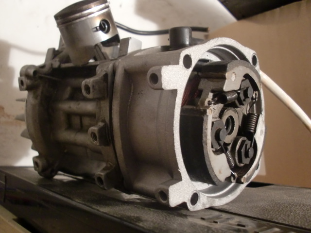

Příspěvekod Pat » pon lis 03, 2014 8:50:44
Ja nerikam ze to musis udelat :-D Je davam do placu svoje myslenky, kazdopadne ses dobrej ze ses do toho hned pustil!
U 210ky je problem ze na leve strane je rozbehovovej a startovaci buben. Pokud bys to chtel chtit ke krajnimu bubnu uz by to vylezalo moc boku a navic by to bylo podle me hodne namahany (myslim lozisko na klice), protoze uz by to trcelo moc do boku. Na prave strane by to nebylo marny pokud to plni funkci altiku, tak by se mohlo demontovat puvodni zapalovani a pouzit tohle. Pak sice trochu vyvstava problem v tom ze by se musel dodelat nejakej obvod s VN civkou na 12V, ale to by zase asi slo pouzit z nejakyho skutru. Nebo by se muselo puvodni zapalovani nechat a jen to pridelat tak jak mas ten rucni start, akorat prave je problem jestli se to umi tocit na druhou stranu? (mozna prehozeni uhliku, el. motorum zas tak moc nerozumim).
Příspěvekod LukeH » pon lis 03, 2014 10:08:00
Jak tak na to koukám tak mě připadá že to tam máš otočený k motoru druhou stranou než předpokládá výrobce, takže by to pak mělo na 210 sednou dobře. Uvidim jak to dopadne, už mám objednáno a začíná se se zimní úpravou/opravou. Jenom doufám že to do léta stihnu.
Startér dostanu koncem tejdna, ale zajímalo by mě jestli ses už Jirko koukal aji po nějakým zapalování. Zatim sem našel za rozumnej peníz Vape a má hodně možností, jenom najít tu pravou.
