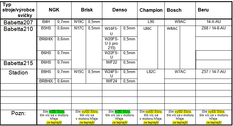

po mnoha zklamanich uz Brisky nekupuju. jen Denso, nebo Bosch
svicky 2.jpg (151.86 KiB) Zobrazeno 21446 krát

Diky za tabulku! Cim Brisk zklamal ? Od jednoho autare jsem slysel presne opacny nazor, konkretne na Bosche, ze na nej zanevreli a Brisk se pry zlepsil natolik, ze jej pouzivaji.
