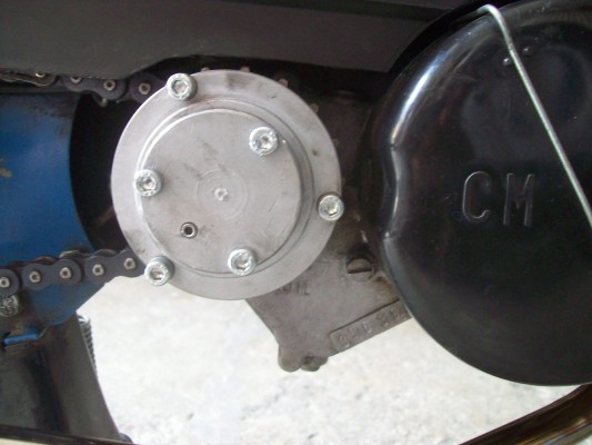

Již delší dobu přemýšlím nad nápadem si na Babču 210 sehnat motor z 225, rozpůlit ho, dát do něj výstupní hřídel z 210 (zde nevím, zda jsou hřídele 225 a 210 navzájem prohoditelné bez problému). Dle foto by asi problém být neměl.
A pak místo řetězového ozubeného kolečka použít volnoběžku, co se tu na fóru nabízí ke koupi za pár stovek viz download/file.php?id=1720 a startovat pákou. Tim se vyřeší jediná a dost blbá nevýhoda volnoběžky, že na 210 musíte pokaždé elaborovat se šroubky, abyste mohli nastartovat.
Možná nebude třeba půlit 225 motor, pokud se volnoběžka vyrábí i pro 225 motory.

Prohození hřídelí by jít mělo. U 225 je jiný pastorek a zajiš´tuje se jen maticí. U 210 je delší kvůli odpojení pohonu. Tuto upravu se v brzké době chystám udělat také.

Nakopáváčka s volnoběžkou je dobrá kombinace a šlapátka přijemny bonus na drobne popojižděni. Škoda jen, že motorů 225 je docela málo. Já ještě přemýšlím jak udělat volnoběžku dozadu, aby z kopce odpadl i odpor řetězu. To by pak už frčelo z kopce skoro jako kolo.

Minimálně by se daly koupit nové 225 kartery a přendat zbytek z 210 motoru, který máš. Zbývající díly do 225 se dají také ještě sehnat. Dělal jsem si zhruba cenovou kalkulaci za díly a když to přehodíš svépomocí, tak tě všechny díly včetně volnoběžky vyjdou na cca 3000Kč.
Občas vidím na netu nabídky na nový motor 225 za cenu kolem 7500Kč. To také není špatná cena za nový originální motor.
Párkrát za měsíc se objeví i 225 Babetta v inzerci za podobnou cenu.
Ano, každá sranda něco stojí. Za tu exkluzivitu a přidanou hodnotu to ale podle mě stojí. Já o tom uvažuju a pokud objevím nějakou zajímavou nabídku na motor nebo celou Babettu 225, tak asi do toho půjdu a předělám si to.
