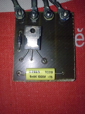

co si mylsite o tomhle jen Dioda 1N4007 ... 0.90 Kč
kondenzátor 3n3 ... 4,- Kč
Tyristor KT 206/200 už není, je jen KT 206/600 (tedy to samé, ale na vyšší napětí) ..... 28,- Kč-MUZU nahradit kt206/200 tou 206/600 aby to nedelalo bordel

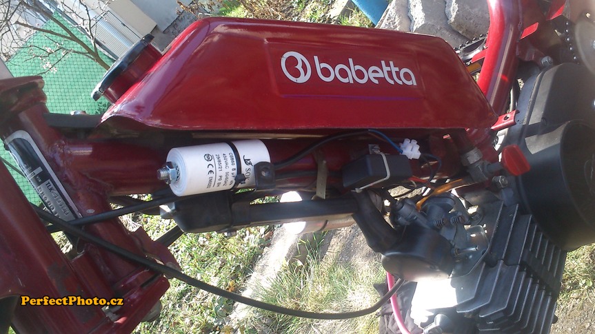

Můj stroj přestal házet jiskru, tak sem nucen si taky udělat zapalováni. Původní se mi nějak chtělo dostat z krabičky na "světlo světa"(tak nějak puklo což mě u té gumy překvapilo, ale kondenzátory maj celkem sílu když odcházej). Součástky se daj sehnat v GME za 100,- a třeba to bude fungovat. Později dohodím foto ze stavby a testu.
Odzkoušeno!! Jede parádně, už odpadl problém s vynecháváním motoru při vyšší rychlosti. Stálo 97,-
Ještě budu muset upravit držák aby to vešlo pod plast. Kondík je trochu větší, ale co se dá dělat.

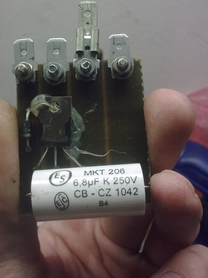

Příspěvekod pankac1985 » stř dub 30, 2014 22:18:10
snad to bude makat ten kondik je svitkovy
Jeden tyristor KT 206 ....
Jednu diodu 1N4007 ....
Místo dvou kondenzátorů 3,3 nF (paralelně spojených), jsem dal jeden kondenzátor 6,8 nF

tak to mas malo, ma byt cca 8uF , ne nF

Příspěvekod pankac1985 » čtv kvě 01, 2014 7:16:16
rozebral jsme stary toristor tak pouziji ten co v nem byl tedy safra no ale doufam ze to bude uz oki

Příspěvekod pankac1985 » pát kvě 09, 2014 12:43:04
tak jsme koupil novy kondik pro sichr a spokojenost a maka jak fik,velikostne je stejny jako origo :-)

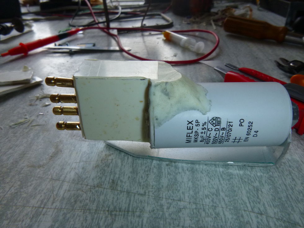

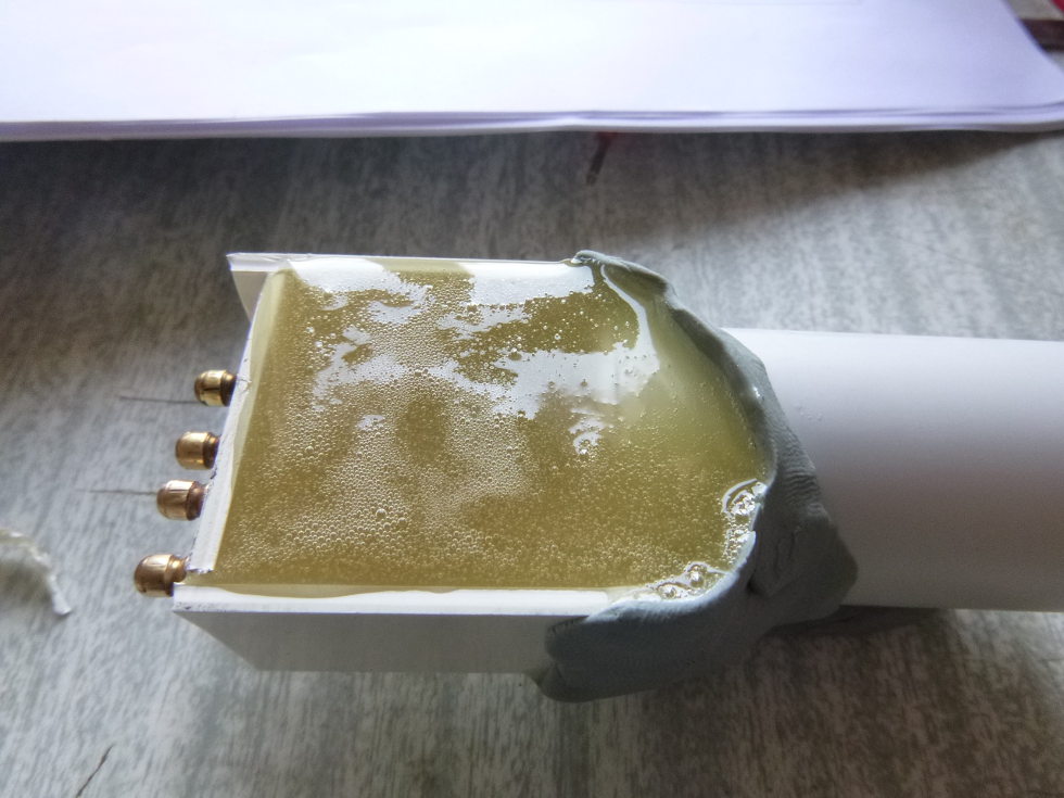

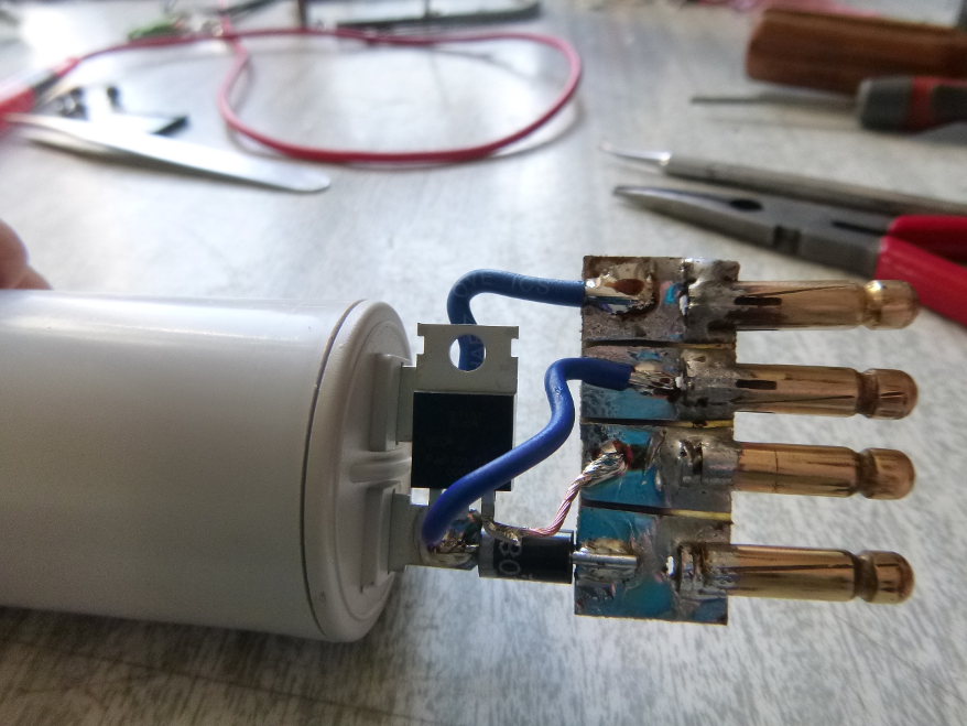

Já dnes nakoupil věci na zápalko v Tipa a zjistil jsem, že zakoupený kondenzátor http://www.tipa.eu/cz/kondenzator-rozbe ... /d-121336/
má oddělávatelné víčko, kde se dioda i tyristor bezproblémů vejdou. Ven tedy vyvedu 4 vodiče s konektorem a bude se moct zkoušet. Jak to spáchám a odzkouším, nafotím výsledek. Velikost vychází celkem luxusní :wink: .
Apropo, ten tyristor ne předpokládám nehřeje, nebo jo? Máte někdo zkušenost? Zalil bych to silikonem, aby to bylo zichr proti vodě.

klidne to dovnitr muzes naoperovat a zalit, jen bych to zalil spis nejakym epoxidem,aby ti konektory drzely fest

Konektory by v tom plastu pravděpodobně byly problém-zvažuju proto použít vývod kabelem ven a na konce konektory. Nevešlo by se to rozměrově a muselo by se to opravdu zalít kvůli pevnosti. Ještě vše zvážím.
